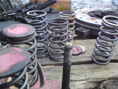

Troszke jest roznicy pod noga ,inna robota ,według mnie jesli ktos ma padniety silnik od 60tki to własnie lepiej poszukac silnika od zetora 7011-7211 za ok 3,5-4tys kupi sie w miare mozliwy.
Aha jedynie co bym polecił przy tym to wzmocnic sprzegło bo przy przednim napedzie oraz tym silniku oryginalne od 60tki za długo nie pociagneło (sezon) fakt nie był oszczedzany :lol:
Edytowane przez maxers
to jakie sprzeglo? od zetora podejdzie?
sprzegło jak sprzegło ,od 60tki raczej jest ta sama srednica tarczy,nowsze od zetora kola miały otowry w kole przez co były lzejsze i były przykrecane na 3 sruby do wału. od 60tki oczywiscie tez wszystko pasuje na otwory i kolek ustalajacy ,tylko proponuje załozyc porzadne sprezyny ,zeby nie były podróby bo za długo nie pochodzi.
Fotka przestawiajaca nowa sprezyne ponoc oryginał zetora(tak mi powiedziano w sklepie) oraz uzywana sprezyna która tez była kupinona nowa i miała byc oryginalna .a po niecałym sezonie sprzegła nie było ,biegi wchodziły ale nie ciagnał
Silnik zetora jest bodajże 7211,średnica tłoka 102 albo 105 nie pamiętam już jak były uszczelki podgłowicowe zmieniane to żeśmy mierzyli.Ten silnik chodzi u mnie już kilka lat(chyba ze 4)i naprawdę różnica jest znaczna co tu gadać.Dodam też ,że stary silnik C-360 nie był zajechany wręcz przeciwnie był zdrowy i poszedł w całości na handel,reklamacji nie było.
Ceny tego nie pamiętam ale chyba dane było coś ok 4tysia bo wtedy to jeszcze ciężkawo było o takie silniki żeby kupić.
Tarcza sprzęgłowa była montowana nowa zetorowska.Chodzi ok.
