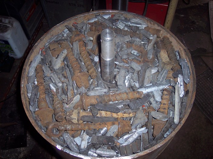

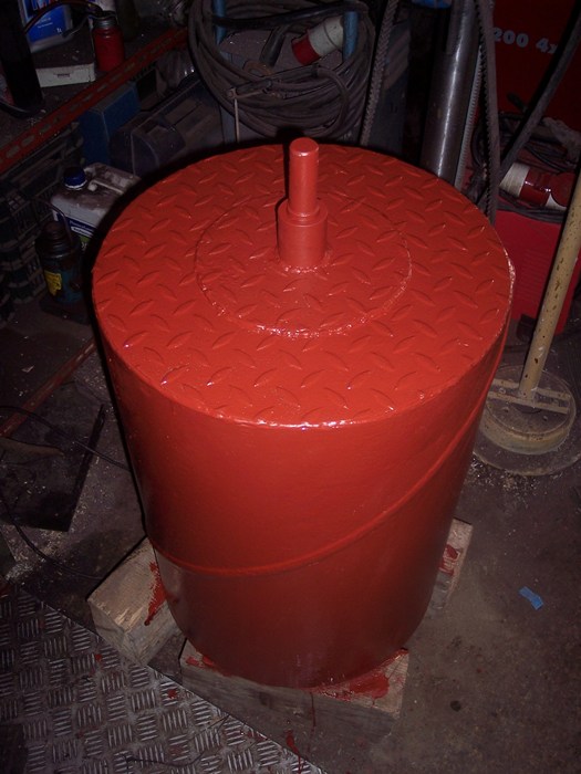

Ładnie zrobione. Ja akurat dzisiaj kończyłem obciążnik na tył. Rura o średnicy zewnętrznej 430 mm i długości 630 mm wypełniona w całości śrubami przesypanymi ołowianymi ciężarkami do wyważania kół.
Kolego od skrzynki jak jeszcze nie pomalowałes ja dospawałbym z przodu na dole skrzynki jakis zaczep np,jesteś na polu z maszyną z tyłu chcesz podciągnąć przyczepę kawałek czy w domu przodem wepchnąć gdzieś przyczepę musiałbyś zdejmować skrzynie
pomyślimy nad tym.wszelkie sugestie co do udoskonalenia będą brane pod uwagę.
ile waży?
Trudno powiedzieć- śrub kupiłem ok. 150 kg, ołowiu jakieś 70 kg, miałem jeszcze stary szpej żeliwny ok. 50 kg, rura ma ze 40 kg, oś i dekle pewnie 20 kg.
Na oko wszystko do kupy waży siakieś 330- 350 kg.
