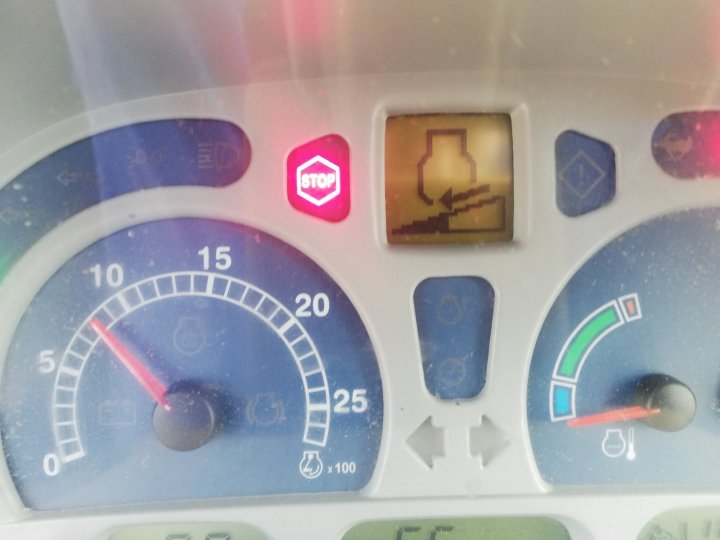

Mam New Hollanda T6 165 od kilku miesięcy. Jest on z roku 2013.
Dziś po raz pierwszy pojechał w pole do orki.
I dziś powstał problem na polu. Zaczęły wyskakiwać błędy.Są to same symbole bez oznaczeń typwego błędu (np. 80550) Początkowo wydawało mi się , że to tylko wina adblue( sprawdzając po symbolu). Kupując go miałem adblue 100% , do dziś ciągnik spalił zaledwie 2 zbiorniki paliwa. Uzupełniłem abdlue, jednak na wyświetlaczu miałem informację, że jego stan to cały czas 93%.. Około 5 L może wlałem do zbiornika.
Pojawiły mi się następujące błędy. Nie jestem jeszcze za bardzo w temacie. Nie wiem jakie kroki podjąć. Proszę doświadczonych użytkowników o rady.
jakie są dodatkowe sygnały - ikona świeci? pulsuje? alarm ciągły? przerywany?
pierwsze to
Bardzo niskie ciśnienie oleju przekładni napędowej.- raczej krytyczny bład
i niskie ciśnienie układu kierowana
drugie to niski poziom ad blue lub jego "wątpliwa" jakość
