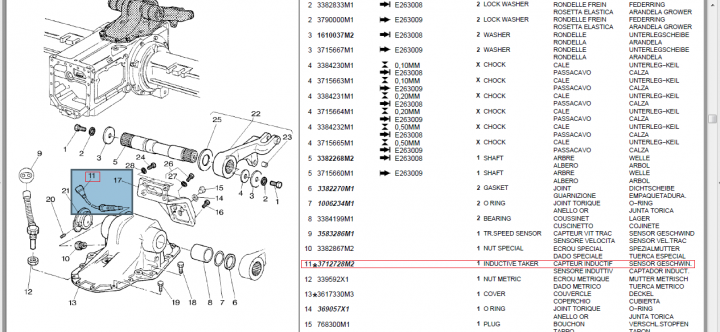

Pisałem Ci wyżej kody błędów. U cb 2-2 problem z czujnikiem wysokości.
Diagnostyka komputerowa i naprawa ciągników rolniczych
Części do polskich i zachodnich ciągników rolniczych
Udostępnij ten post
Link to postu
Udostępnij na innych stronach
Michał6180    2
A wiesz gdzie może znajdować się ten czujnik?
Udostępnij ten post
Link to postu
Tak jak na zdjeciu tylko u cb będzie czujnik bez kabelka
Udostępnij ten post
Link to postu
pawel9350    4
Nie koniecznie musi być to sam czujnik. Przepatrz przewody, wtyczki modułu podnośnika, wtyczkę do samego czujnika. Jeśli znasz się na tym możesz przemierzyć sam czujnik.
