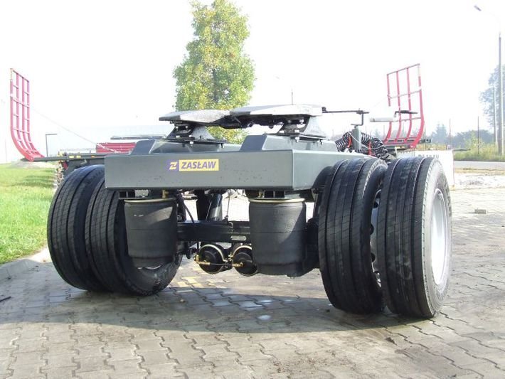

Witam!
Chciałbym się dowiedzieć czy posiadając kategorie T można legalnie jeździć ciągnikiem rolniczym z naczepą tira.
Czyli od 16 lat można jechać z naczepą tylko, że ciągnikiem rolniczym.
Prawdopodobnie naczepa jest na wózku i w tedy jest przyczepą, którą ciągniesz za ciągnikiem.
Kodeks ruchu drogowego,Dział 1, Art. 2, punkt-66, „naczepa - przyczepa, której część spoczywa na pojeździe silnikowym i obciąża ten pojazd”.
Czyli naczepa to też przyczepa.
Edytowane przez niebieski
Wymaga rejestracji aby poruszać się po drogach publicznych.
Jeżeli będziesz jechał tym wózkiem bez naczepy to policja może się przyczepić ( i ma prawo ) ale z naczepą to 99/100 policjantów nawet nie zapyta o dokumenty na wózek tylko naczepę.
Edytowane przez akmaly
Ale wózki dolly są tak skonstruowane, że nacisk na siodło przenosi się też na zaczep ciągnika. Siodło jest przed osią wózka.
Dobrze mówisz, dyszel mają sztywny i na pewno jakieś obciążenie na ciągnik przenosi, ale nie zmienia to faktu, że naczepa na wózku to nic innego jak przyczepa ze skrętną osią.
W Przedsiębiorstwie Rolniczym mają kilka takich zestawów, na żadnym wózku nie widziałem tablic rejestracyjnych, ale i nigdy nie widziałem, aby ciągnik jechał z samum wózkiem, zawsze cały zestaw.
Problem pojawia się gdy dojdzie do kolizji lub wypadku. Wtedy policja prokurator i sąd pyta o wszystko. A niestety wózek podlega rejestracji i obowiązkowemu OC oraz posiadanie homologacji.
Bynajmniej wózek Wieltona dolly jest zarejestrowany jako przyczepa i posiada homologację
Jak widać ten wózek chyba nie ma homologacji i nie jest samoróbką.
Edytowane przez Gość
Na to wygląda tylko precyzując niedopuszczona do ruchu po drogach publicznych. Zapewne kosztuje ułamek ceny homologowanej z wszelkimi atestami (wykonaniem pewnie się nie różni tylko papierka brak). Na pole spokojnie można jeździć taką w gospodarstwach/przedsiębiorstwach bardzo wielkoobszarowych gdzie wszystko wokół bazy jest. Do targania naczep na pole i z powrotem idealna.
Różnica ceny nowego wózka Wieltona ( w roku 2015) a wózka Megi wynosiła około 6 tyś zł no może trochę więcej już dokładnie nie pamiętam. Ale Wielton rejestrowany ubezpieczony i po co problem
Nie warto tyle płacić za wózek z homologacją przecież nie jeździ się ze samym wózkiem tylko rejestrowaną naczepą.
Ale wózek Dolly w takim zestawie traktowany jest jako przyczepa. Jadąc ciągnikiem z wózkiem Dolly i doczepiona do niego naczepa traktowany jesteś jakbyś jechał ciągnikiem z dwoma przyczepami. Dlatego wózek Dolly aby poruszać się w takich zestawach po drogach publicznych musi posiadać homologację, być zarejestrowany, posiadać ubezpieczenie OC oraz swoje własne oświetlenie. Poruszanie się niezarejestrowanym wózkiem Dolly traktowane jest normalnie jakbyś jechał z niezarejestrowana przyczepa i nie ma tu znaczenia czy leży na nim naczepa czy jedziesz tylko z wózkiem. To nie prawda że wózek Dolly tworzy wraz z naczepa przyczepę i traktowany jest jako jej przednia os.
W świetle przepisów wózek Dolly traktowany jest jako normalna przyczepa.
Edytowane przez Teddy
Jeśli
„To nie prawda że wózek Dolly tworzy wraz z naczepa przyczepę”,
a przepisy o ruchu drogowym mówią, iż
„Prawo jazdy kategorii T uprawnia do kierowania: zespołem pojazdów, złożonym z ciągnika rolniczego z przyczepą (przyczepami)”
 to według tego z naczepą nie wolno?
Wyrwałaś wypowiedź z kontekstu i nie o to chodziło ;) patrz tu: przyczepa = naczepa
Kolega chwiał udowodnić, że nie trzeba rejestrować wózka ponieważ, jak twierdził, wózek w połączeniu z naczepą tworzy jeden pojazd jakim jest przyczepa i to twierdzenie jest nie prawdą ponieważ to są nadal 2 pojazdy mimo, że drugi nie może bez pierwszego funkcjonować.
Tak więc można jeździć z naczepą.
Edytowane przez romek6340
Mam znajomego w ITD i sam nie wie jak to można uregulować, ale faktycznie wózek jako pojazd poruszający się po drodze publicznej musi być zarejestrowany. Jednak jeśli to podpiąć jako przyczepę rolniczą specjalną( jak rozrzutnik) to nie musi być rejestrowana. A jak jest pod naczepą służy jako sprzęg i tutaj nie potrzebuje nic. Homologacja to już inna sprawa, każdy zaczep powinien ją nawet mieć a na ilu zaczepach przyczep i maszyn jest tabliczka?
