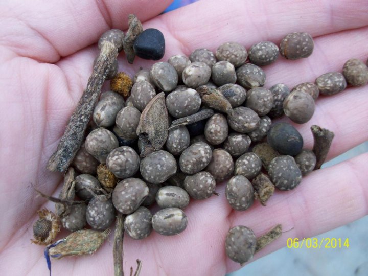

Większość tych nasion jest czarna przynajmniej tak mi się wydaje,choć jest też trochę ciemnozielonych,i w niektórych czarnych nasionach są dziury,jakby jakiś robal się w nie wgryzał.
Oto obiecane foty.
Byłem dzisiaj w oddziale małopolskiej chodowli roslin i pokazałem nasiona i tez nie wiedza co to,gdy powiedzialem ze to może byc wyka siewna to powiedzieli że za duże nasiona jak na wyke,ale nie sa pewni bo zajmuja sie tylko zbożami,obstawiaja że to może byc coś od grochu,ja juz zgłupiałem całkowicie
Jeszcze po drodze do pracy wstąpiłem do sklepu z środkami ochrony roślin,babka ma tam też różne nasiona i według niej wygląda to na peluszke,pytałem czy może to być przypadkiem wyka jara ,odpowiedziała że nie bardzo bo są za duże nasiona jak na wyke,teraz jedyny ratunek w tym forum,może ktoś wie co to za nasiona .
