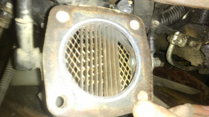

Ale PRzy kolektorze jest doprowadzony - i + do kolektora dolotowego w ktorym jest zainstalowany podgrzewacz powietrza nigdy wczesniej nie spotkalem sie w pojazdach z czyms takim ale do sedna. przekrecam kluczyk i nic zero reakcji. Wiec doprowadzilem napiecie z akumulatora  i zadzilalo, Gdzie szukac przyczyny uszkodzenia tego Podgrzewacza?????
Dodam zdj jak to wyglada

Jesli o ta grzalke od podgrzewania powietrza chodzi to sprawdz czy dostaje prad po przekreceniu kluczyka w stacyjce miedzy zaplonem i rozruchem tzn gdy po przekreceniu kluczyka zaplon sie wlaczy i kontrolki beda sie palic to pomalu przekrecaj nim dalej ale zanim zacznie krecic rozrusznik. Wtedy powinien isc prad na podgrzewanie. Jesli prad dalej niebedzie dochodzic to bedziesz musial isc po przewodach, powinien tam byc jeszcze przekaznik wiec mozesz go tez sprawdzic.

Odnosnie podgrzewacza powietrza nie wiem ktora to ma sie kontrolka zaswiecic. ale raczej sie nie Pali bo tylko ladowanie olej w silniku i w skrzyni i tyle. Nigdy sie nie spotkalem z takiego typu wspomaganiem rozruchu. DZiala to napewno ale nie dochodzi prad. nie wiem ktory przekaznik za to odpowiada bo niestety nie ma, katalogu czesci do tego ciagnika.

Co do wspomagania rozruchu grzałką........ uaktywnia się ona przy temp. poniżej 0 stopni i sygnalizowane jest kontrolką na desce rozdzielczej. Stacyjka w położeniu pierwszym włączony prąd i czekać aż kontrolka zgaśnie. Nie ma dodatkowego guzika czy pozycji w stacyjce.

Niesugeruj sie tym, ze kontrolka od podgrzewania sie niepali bo moze jej poprostu nie byc, sprawdziles to co napisalem w pierwszym poscie? Niemam schematu do tego ciagnika, sugeruje sie wiedza z innych traktorow. Jesli niema pradu mimo tego co wyzej podalem to lec po przewodach/kablach to sie dowiesz jak to wyglada.
Kolego, ten podgrzewacz powietrza to taka nowsza świeca żarowa, tak że się ciesz. @stepek93 dobrze radzi, leć po przewodzie, znajdziesz przekaźnik, coś jak ten http://allegro.pl/przekaznik-duzej-mocy-12v-100a-i6656643815.html , i nie będzie on z innymi przekaźnikami. Gdzieś koło niego powinien być też bezpiecznik typu MAXI. Przy stacyjce nie ma żadnego oznaczenia?, są stacyjki np w JD że normalnie odpala się przekręcając kluczyk w prawo a do grzana świecy przekręca się w lewo o jeden stopień i po chwili jeszcze mocniej w lewo rozruch.
Przejrzałem instrukcję i stacyjka ma tylko trzy położenia. W informacji o odpalaniu silnika poniżej 0 stopni  napisano że podgrzewacz aktywuje się samoczynnie poniżej tej właśnie temperatury i sygnalizuje to kontrolka.

Pompę wtryskową masz suchą, czy leci paliwo górą z okolic sekcji? Tam są zle spasowane oringi co powoduje zapowietrzanie i problemy z odpalaniem. U mnie jeszcze z obrotów slabo schodził przez to. A co do kontrolki podgrzewacza powietrza w kolektorze to jest to pomarańczowy symbol spirali po prawej stronie tablicy. Powinna sie zapalac po przekreceniu kluczyka na zapłon poniżej 0, tak u mnie bylo ale teraz też sie nie pali ale słychać pstryknięcie przekaźnika jak się włącza i wyłącza.

U mnie niestety tez nie swieci pstrykniecie przekaznika slychac ale nie rozgrzewa niestety poddgrzewacza,

Koledzy w moim zefirze uciagniecie pasków pomogło zegarom,po prostu brak ładowania. Wymiana filtrów paliwa przy każdej zmianie oleju i toporny w odpowietrzaniu Przekażnik świecy aktywny przy -10 st. Pękający pręt sprzęgła zastąpić utwardzonym lub zmienić na fi 10 mm. Dodatkowo pokombinować z otworami w blaszce dźwigni sprzęgła pod kabiną żeby zwiększyć skok pedału sprzęgła jednocześnie zmniejszając jego opór na stopę.Czekam na wymianę doświadczeń
