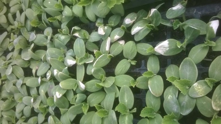

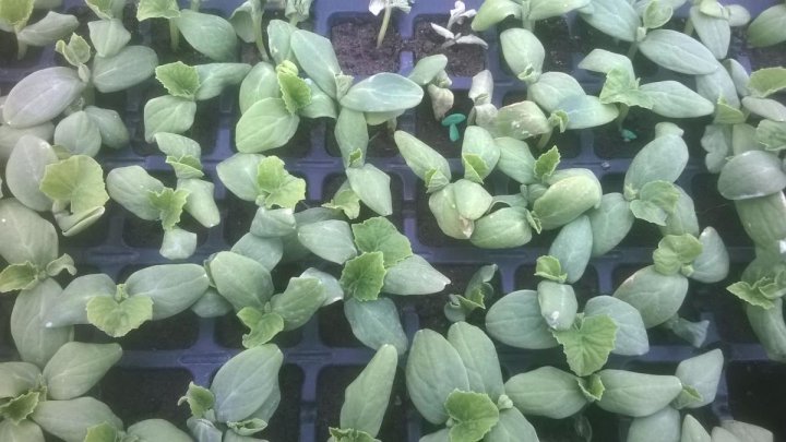

panowie szukam pomocy i porady co to jest w mojej rozsadzie w ogórkach???? dodam ze nie były niczym pryskane ani nie były podlewane zimną wodą tylko przestaną w beczce prosze o pomoc!!!!!!!!!!!!!!!!!!!!!!!!!!!!!!!
U mie rok temu miałem identyczne objawy jak te na zdjęciu z tym że dotyczyły one roślin na polu. Też sie głowiłem co to może byc i i powód był prozaiczny poparzenie od słońca. A co do kanciasterj plamistości to objawy sa zupełnie inne wystarczy wygoglowac :)
to jest od słońca jak były podlane i przyszło 30 stopni to je ugotowało

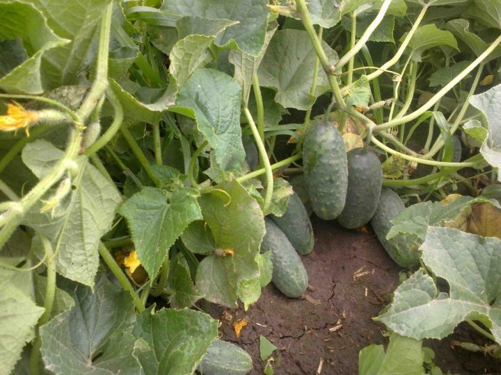

Wrzucę jeszcze fotke z tamtego roku odmiana Nadusza, miałem na próbę ogórów masa, ale wygląd dla mnie taki sobie
