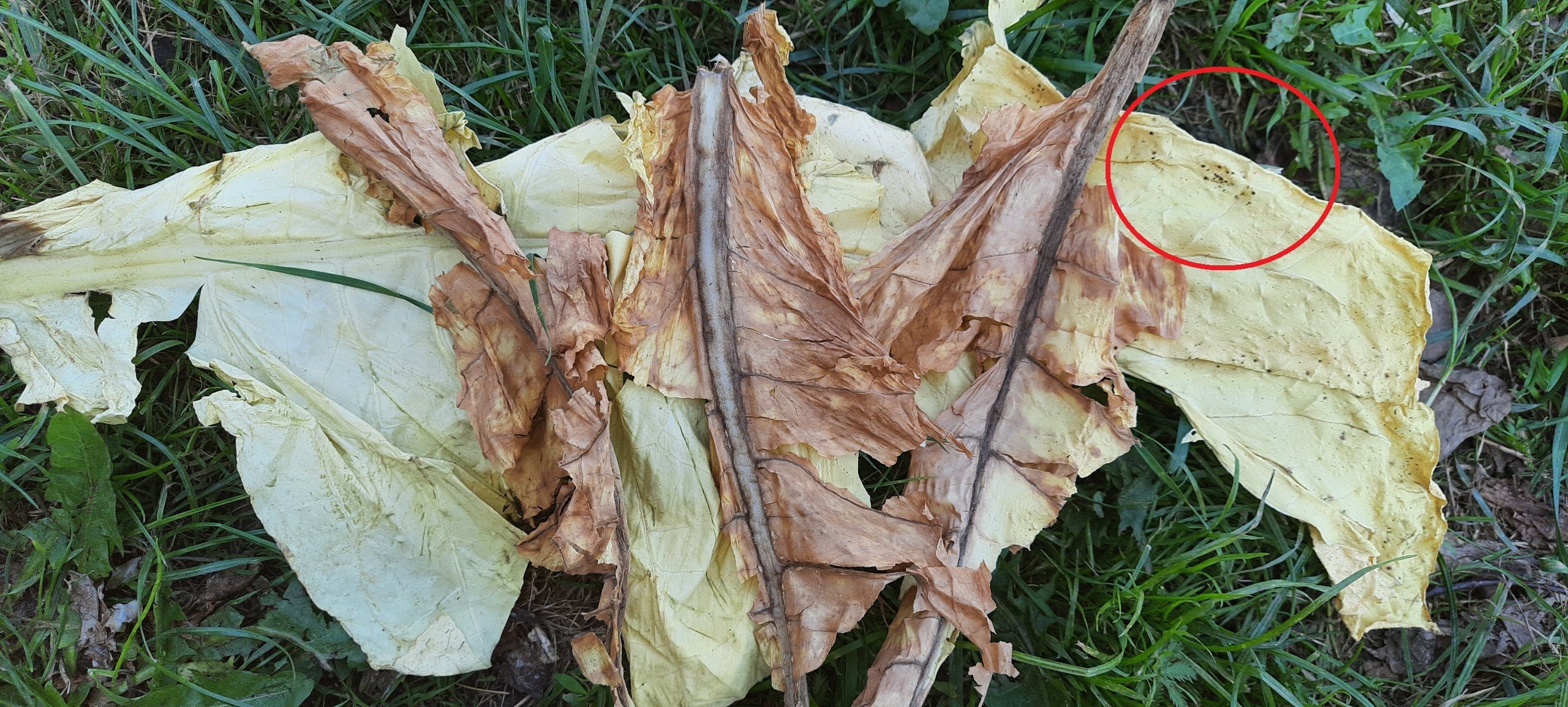

Dzięki dziki chłopaki, ogólnie brak problemów z suszeniem ale wolę się upewnić. Wiecie może czemu liście mają taki brunatny kolor ? Jakiś wirus ? Cały kontener żółty pojedyncze liście się trafiają
Zgnilizna twardzikowa
Pryskales Luna w polu na ostatni wjazd ?
Grzyb odpowiedzialny za Sucha brązowa plamistość.punktowo po polach i nas też widzę że są objawy na liściach ,a jak liść jest czysty w polu to rozwija się w suszarni przy zolceniu lub po drodze do więdnięcia gdy wzrasta temp i wilgotność.czasem pomaga lekkie poluzowanie klapek na komorze dosłownie o mm-try.najwiecej tego było w poprzednim roku na polu gdzie sąsiad miał do okola tytoń a same pole jest w takiej wnęce gdzie prawie z każdej strony las i słaba wentylacja gdy rosa długo utrzymuje się na liściach.gdy porazi torebki nasienne i zacznie opadać na liście kwiat bd trochę gorzej.
