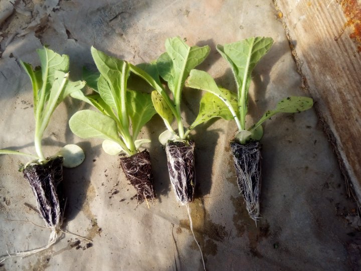

Panowie co zrobić aby wyprodukować rozsadę grubą jak ołówek i można by ją zawijać na palec ? wczoraj zacząłem wysadzać , najgorsze moje sadzenie od dawna , sadzonki się chwiały, niby wysokie ale prze azotowane , paleta 160 czyli ta gruba a wybrać można było 100 szt . 3 tygodnie po pikowaniu , może jakby to postało jeszcze z 2 tygodnie to by był lepszy do sadzenia .
Ja siałem  ma piachu chyba 31 marca lub już w kwietniu i przepalalem tylko w czasie wschodów dzisiaj rozsada jak ołòwek ale dopiero od jutra bd chyba na poważnie sadzona.ma mocny zielony kolor cięta była kilka razy i ostatnio rzadziej podlewam bo jest już do sadzenia.ciać trzeba dość wcześnie i kilka razy to będzie ok.jak się zatrzymasz z cięciem do momentu żeby urosła taka jak do sadzenia to ołówka z niej nie zrobisz żeby była twarda, urosnie nitka na 20 cm i weź taką sadź.
3 z hydroponiki i ta jedna z piachu do sadzenia na już bo za chwilę polowy korzeń puści w tunelu:p na tych z hydroponiki ciętych widać że stożek wzrostu jest trochę niżej jak wysokość paletki a cięta była 3-4 razy
Edytowane przez basserman89
Jeśli chcesz aby sadzonka była gruba to pierwsze strzyżenie musisz wykonać jak najszybciej się da. U siebie  cztery razy go ciąłem. Po próbach sadzarki mogę powiedzieć że jest niewiele braków w palecie a tytoń jest gruby jak ołówek tak jak mówisz.
