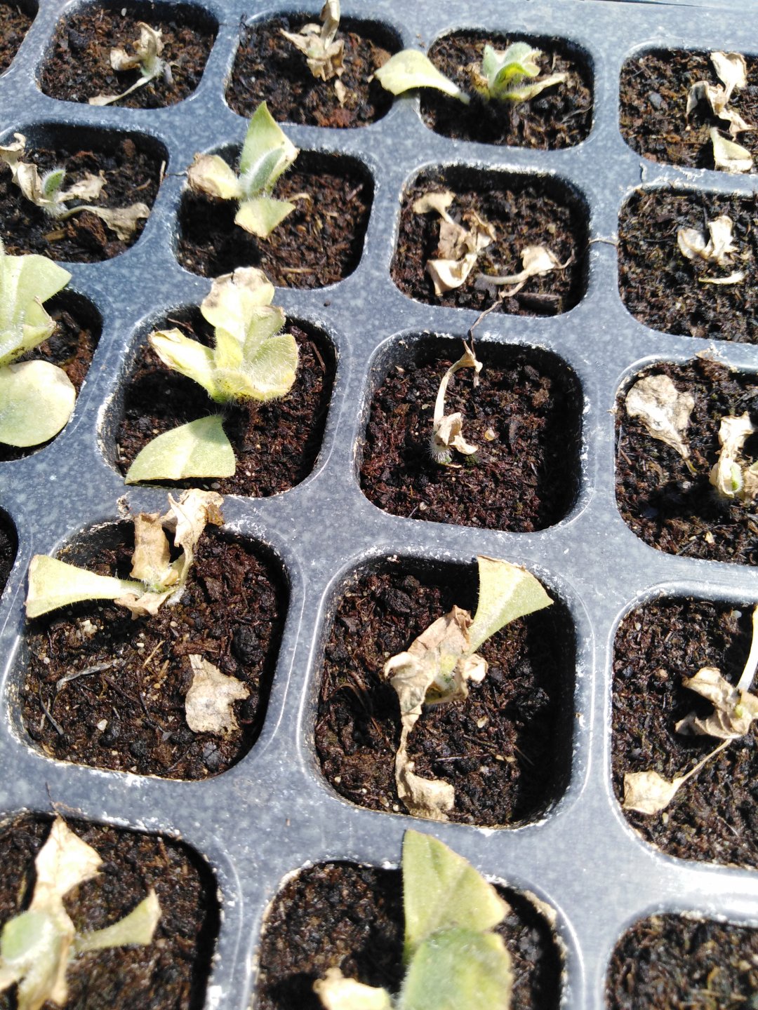

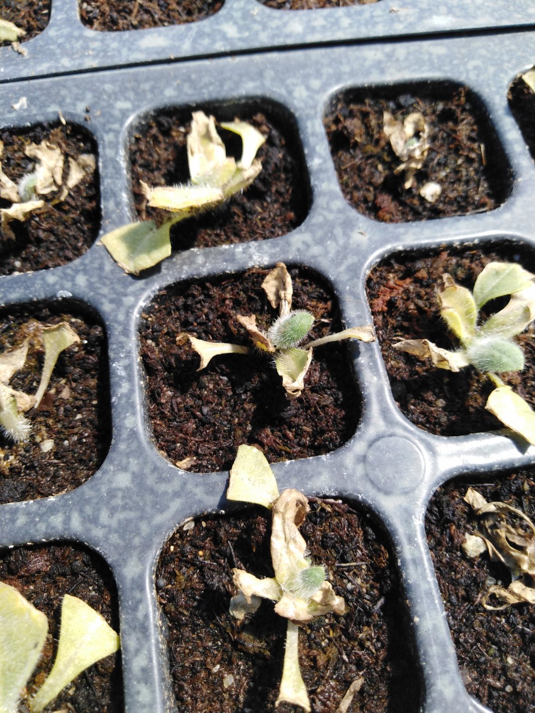

Co mu jest ? Leci codziennie coraz więcej i nic mu nie pomaga, korzeń ma ładny a od góry go bierze i posuwa się to na kolejne paletki i idzie z jednego miejsca tunelu
Pryskałeś go czymś ? Może opryskiwacz był nieumyty?
Opryskiwacz płukany po 3-4 razy , pryskany był topsinem , previcurem, na wciornastka też i raz zaczeło wylatywać z kilku paletek i teraz się powoli przesuwa dalej , wietrzony jest i nic to nie daje
pierwsze to zacznij od wyrzucenia palet które są już w takim stanie żeby się nie roznosiło dalej
Moim zdaniem to źle wyplukany  opryskiwacz. Zostało resztki randapu lub chwastoksu.
Moim zdaniem to źle wypłukany opryskiwacz.  Została jakaś pozostałość po środku chwastobojczym. Miałem kiedyś podobnie na polu jak pryskalem miedze i opary zalecialy na tyton
Ale gdyby był zle wypłukany to by spaliło kawałek i koniec albo wszystko by poszło , a to się z każdym dniem coraz dalej roznosi , a pryskany był już kilka razy a w tym roku opryskiwacz nie był używany do niczego innego tylko tyton
po co pervicur i topsin ile tego topsinu dałeś to silny środek mógł poparzyć  może ktoś ci  w nocy herbicydem poleciał brałeś to pod uwagę tace były okey ? opryskiwacz  nawóz jaki bo saletra też wypali jak się dokładnie nie spłucze a jeszcze jedno co jest pod paletą  dałem raz na piasek nawóz z chlorem i dużo azotu słabo zlałem piach wodą jak korzenie doszły do piasku upaliło podobnie
6ml/ 5l wody na cały tunel , eee z tym herbicydem to odpada :) saletrą nie był zasilany jedynie na piachu rozsypany jest hydrocomplex i na tym rośnie
ile tego hydrokomlexu poszło na piasek rozsypany nawóz czy rozpuszczony w wodzie ?
na piasek sypiemy , tak na oko ale nie ma tego nie wiadomo ile
