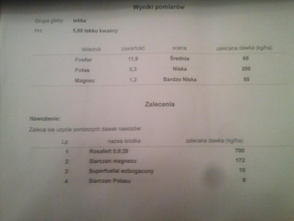

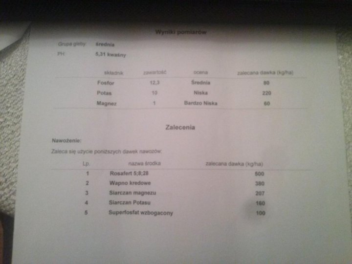

Witam, mam nowe pola pod tytoń Virginia i zrobiłem dwie próby glebowe i wyszło nie najlepiej, czy mógł by mi ktoś doradzić jak wyprowadzić to pole niby są zalecane dawki, ale tona Rossafertu kosztuje ponad 2 tys zł
​Z góry dzięki za pomoc

te wyniki i nawozy ciekawe dlaczego morze chcą zarobić i wynik taki
na tym polu nigdy nie było tytoniu, oraz w pasie pól w którym znajduje się moje pole tytoń jest sadzony dopiero od kilku lat, ponieważ wcześniejszych latach występowały problemy z chorobami
Druga próba jest z innego pola, na którym był już tytoń ostatnio trzy lata temu.

Kingquad najlepiej zrub próbkę glebową to bedzisz wiedział co i w jakich ilościach sypać ale mozna zastosować
YaraMila NPK 8-15-30 YaraMila CORN NPK 7-20-28 Bontar 3 % N | 9 % P | 15 % K | 5 % CaO | 4 % MgO | 12 % S
ogulnie nawozy bezchlorkowe
Pozdrawiam
Pózniej mozna zasilić dodatkowo dolistnie KRISTALON pomarańczowy
A i jeszcze Rosafert 5-12-24 ale to juz napewno kazdy stosuje przez firmę uniwersal:)
