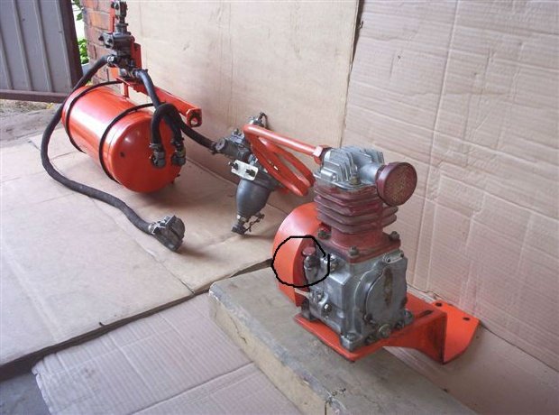

Posiadam w t25 kompresor z butlą i z odolejaczem,odstojnik (nie wiem jak to sie fachowo nazywa) i chciałbym załozyc to gniazdo do przyczep i za bardzo nie wiem jak to zrobic i co bedzie potrzebne.Proszę o jakieś rady.Pozdrawiam
a masz jakies zdjecie tego zaworu lub link do kupna.
a masz jakies zdjecie swojego calego podloczenia gdzie i jak jest to podloczone.

Witam- mam IWANKA od nowości i sprężarka była w skrzyni dodatkowej i ją zakładały mi POM-y w cenie zakupu traktora, a była ona od C330, tak to było niezłe by rozwiązanie umiejscowienia poszczególnych elementów, gdyby nie to że- najgorszym było, butla która utrudniała dostęp do remontu pompy olejowej, zawór sterujący podłączony pod lewy pedał hamulca, wykluczając hamowanie traktora tym pedałem, i zamontowany wewnątrz kabiny tuż przy pedale gazu, gdzie też było bardzo niewygodne, bo nie było jak trzymać nogę na gazie, i trzeba było zapomnieć o korzystaniu z blokady ,a przy zakładaniu tura musiałem i tak zdemontować sprężarkę oraz podstawkę, tak jak wcześniej pisali koledzy, bo uniemożliwiała montaż tura.Najlepiej samemu znależć jakieś rozwiązanie korzystne dla własnych potrzeb, miałem ją i żadna to rewelacja z rozwiązaniem które ja miałem :) Pozdrawiam
witam nie dawno zakupilem wladka i jest zamontowany kompresor z butla i odstojnikiem (odolejaczem) i wlasnie nie ma wyjscia na przyczepy, co bedzie mi potrzebne, gdzie to mozna zdobyc , jak zamontowac z gory dziekuja za odp.Pozdrawiam
w tylnej części obudowy powinien być otwór odpowietrzający szoferzynie korbowa'
Zawór sterujacy mam zamontowany do wspornika kabiny a steruje nim dźwignią hamulca ręcznego

tak to wygląda
http://www.agrofoto.pl/forum/gallery/image/400632-t-25-zawor-hamulca/
Steruje nim dzwignia hamulca ręcznego , jest tam takie cięgno do tyłu poza pomost na jej kocu jest dźwignia dwustronna drugim końcem podłączona do zaworu
przy pomocy tsj dzwigni duży skok wajchy hamulca ręcznego przekłada się na mały skok zaworu ,dokładna regulacja jest na cięgnie gwintowanym tym pierwszym(co przechodzi przez otwór do tyłu od wajchy ręcznego)
