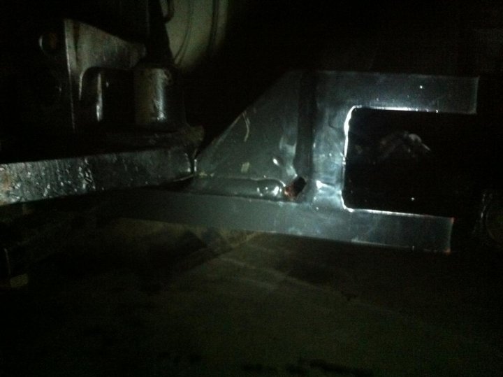

Oczywiście spawy są widoczne.
Tak jest to listwowy do valtry.
Edytowane przez Gość
Jeżeli  listwowy - podobny jak  ten na  foto  , to nie  powinien być  spawany .
Tego  typu zaczep  po  części amortyzuje ciężar pojazdu[rozrzutnika, przyczepy]  do  niego  zaczepionego , a spawanie  zmienia  strukturę  metalu i  zamiast amortyzować - pęknie ...
Listwowy nie wyobrażam sobie, aby był łączony spawami, na pewno nie! Zajrzę jutro pod spód dokładniej.
Te spawy to przyspawane ścianki okalające bolec (inaczej niż na Twoim zdjęciu), więc raczej nie maja większego znaczenia przypuszczam, ale rzucają się w oczy, że może to być nie oryginalne, mimo malowania.

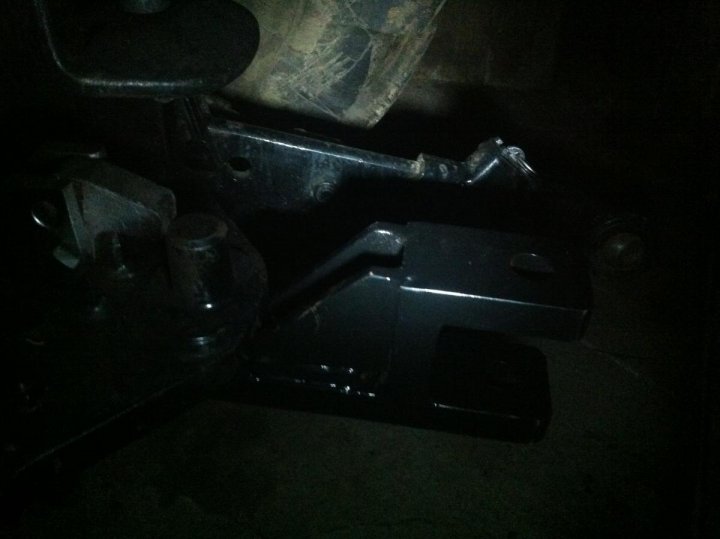

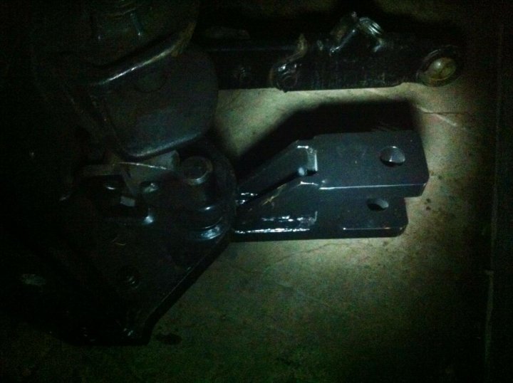

Mariusz specjalnie zrobiłam przed chwilką foty.
Tak to faktycznie wygląda, bo źle to opisałam. U Ciebie są śruby mocujące, a u mnie spawy i dodatkowe 2 ścianki wzmacniające.
Czy to się sprawdzi?

no nie radzę Ci pokazywać się na drodze z takim zaczepem
zaczep mysi być skręcany bo to jest po prostu bezpiecznik żeby nie położyło ciągnika
tak więc nie tylko na drogę się nie nadaje ale i na polu jest to ryzyko

Dolny zaczep nie może być skrętny. Transportowy (górny) ma być skrętny. No oprócz trwałości to w valtrze mógłby mieć jeszcze estetyczny wygląd, Narazie zostaw jak bedzie się coś z nim działo nie dobrego to wymienisz na orginał
