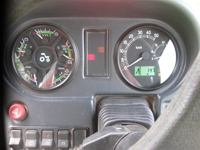

Witam ponownie, mam takie pytanie gdzie można dostać takie bloczki-mocowania na kilka przełączników klawiszowych na raz, najlepsze by było takie z Belarusów co jest na desce rozdzielczej na lewo od kierownicy.
Planuję rozszerzyć elektrykę w bizonie i właśnie wpadłem że ten sposób będzie najlepszy i najprostszy.
Szukałem na allegro ale nic nie można znaleźć.
Tutaj bardzo dobrze to widać:
kupujesz przęłącznik okrągły i wiercisz otwór na tej blasze co jest pomiędzy zegarami a dźwignią gazu i po problemie - żadnych kombinacji, miejsca dużo, łatwy dostęp do montażu kabli pod spodem no i nic nie wisi kable od razu schowane.
Pozdrawiam,
Może i pomysł dobry ale mnie interesują włączniki klawiszowe bo mam ich mnóstwo i będzie oddzielna półka na dodatkową elektrykę i zegary.
Znalazłem takie coś:
allegro.pl/wlacznik-wylacznik-dioda-led-zolty-top-gun-i3289617167.html
i chyba się skuszę. Poza tym są jak napisałeś na okrągłą dziurę, więc jest prostota montażu.
Ale jak by ktoś wiedział o takich grupowych mocowaniach na włączniki klawiszowe to pisać.

Witam ponownie, mam takie pytanie gdzie można dostać takie bloczki-mocowania na kilka przełączników klawiszowych na raz, najlepsze by było takie z Belarusów co jest na desce rozdzielczej na lewo od kierownicy.....
Najlepsza to byłaby ramka z dachu kabiny Belarusa co jest po prawej stronie.
Zadzwoń do pronara, do działu części. Numer ramki o której mówię to:80-3801342.
Włączniki jak sam wiesz od MTZta grosze kosztują.
