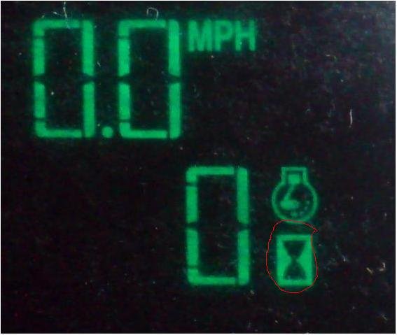

Witam!! potrzebuje się dowiedzieć od czego jest ta klepsydra co cały czas miga(na zdjęciu)? Niepokoi mnie to ponieważ niedawno go zakupiłem. Chciałbym się też dowiedzieć jak się zmienia mile(MPH) na kilometry(KMH) na wyświetlaczu.
