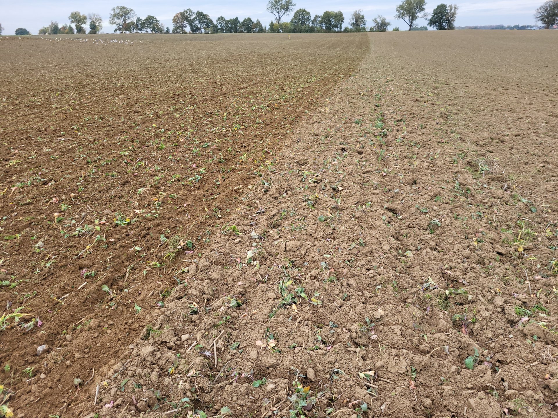

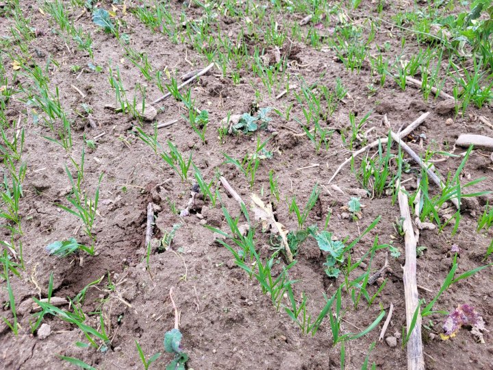

Po kukurydzy to nie wiem ale po rzepaku takim siewnikiem z redlicą stopkową i talerzówką daje radę:

zależy od zwięzłosci gleby , na dobrej glinie jest problem , zagraniczne mają jeden talerz i wedlug mnie jest lepiej , ten typ tez nie jest zły bo rozsuwa ziemie i dopiero zgraniacze zakrywają ziarko , jedno talerzowe lepiej kroją ziemie [ lepiej sie zagłębiają ]to jesli chodzi o uprawe uproszczoną gdzie jest nieraz twardo i sporo resztek jak jest sporo mulczu to docisk nie docisnie . mam taki siewnik
