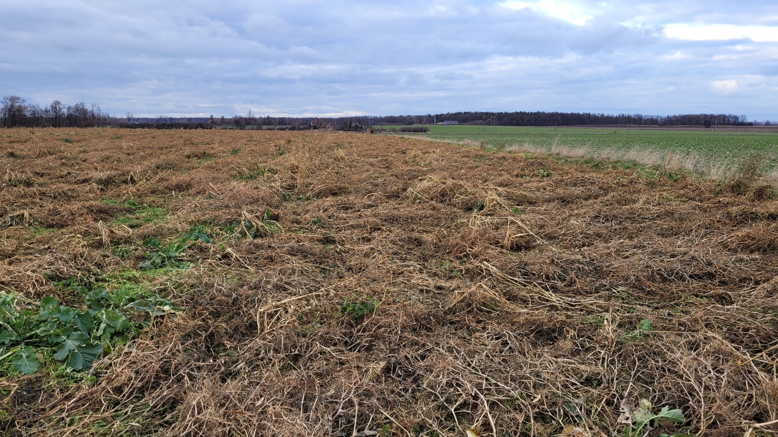

Tydzień temu tak było, ja mam nadzieje ze ten groch się rozpadnie do marca. i będzie bardzo kruchy, ale... on był ponad metrowy i bardzo gęsty na koncu października
Ja sieje to na nasiona. Potrafi byc wielki nawet jak rzepak. Po kombajnie idzie talerzowka i czarne pole. Probowalem bezorkowym to jednak talerzowka duzo lepiej robi po grochu. To taki juz przeżarty przez zime bedzie sie kruszyl jak szalony.

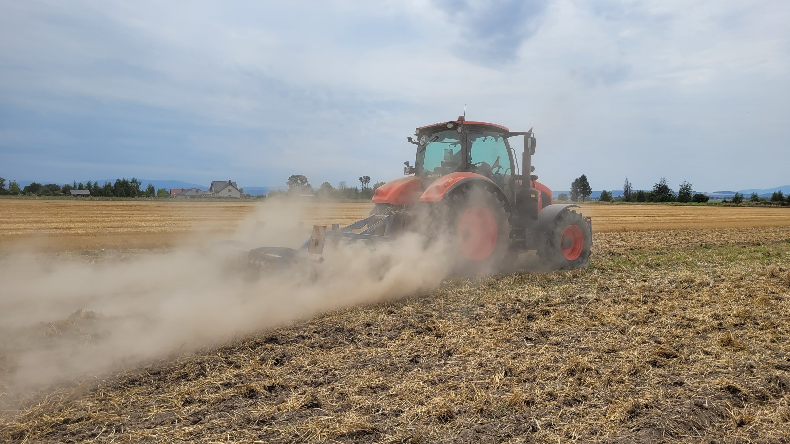

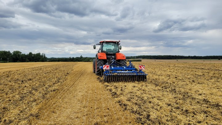

Poszedł 3-belkowiec testowo - bo to pierwsze jego przejazdy - na 15cm, rozrzuciłem groch i wymieszałem płyciutko talerzówką.
3 godziny temu, yacenty napisał:
bardziej chodzi mi po głowie przejazd głebiej - czyli od razu 3 belkowiec na jakies 25cm, przeg grochem - po jęczmieniu szedł 3belkowiec dla testów - jedno pole na 15cm ze skrzydełkami, drugie pole bez skrzydełek, a jak wiadomo słomy po jęczmieniu ozimym kuuupa
Na jesieni poplon z grochu i owsa około 1m wysokość nie szedł trzybelkowcem. Zapychało się i kupy się ściągały. Chciałem spulchnić na 28cm pod ziemniaki. Poszedł obornik i orka.
