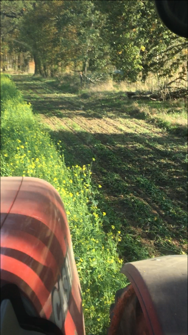

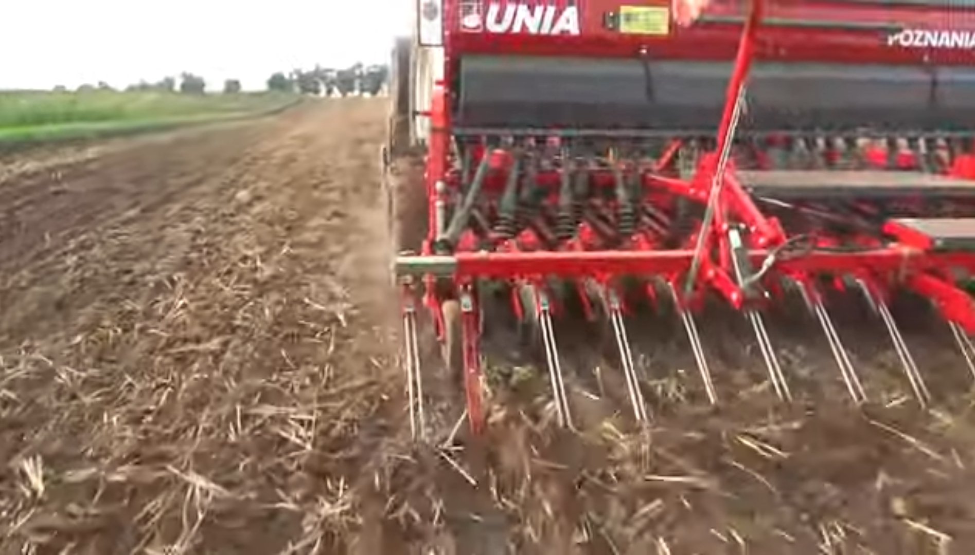

Miesiąc przed uprawa płytko brona talerzowa, 3 tyg przed glifosat 2l, uprawa na zdjęciu aby wirnik zrywał ślady po ciągniku czyli niezbyt głęboko.
Ładny zestaw, tylko po co ten glifosat i do tego 2 litry?

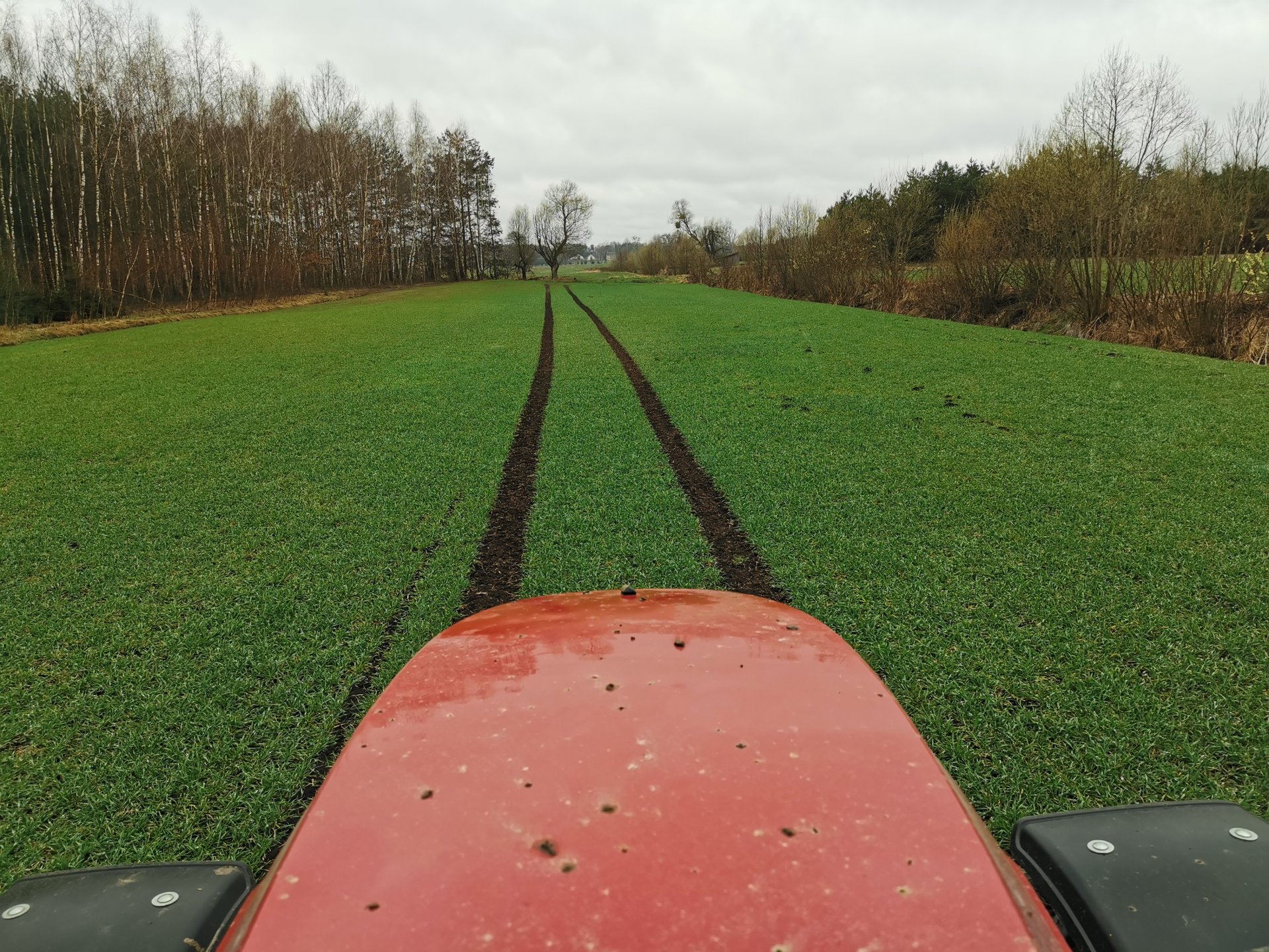

Poniżej bez glifosatu

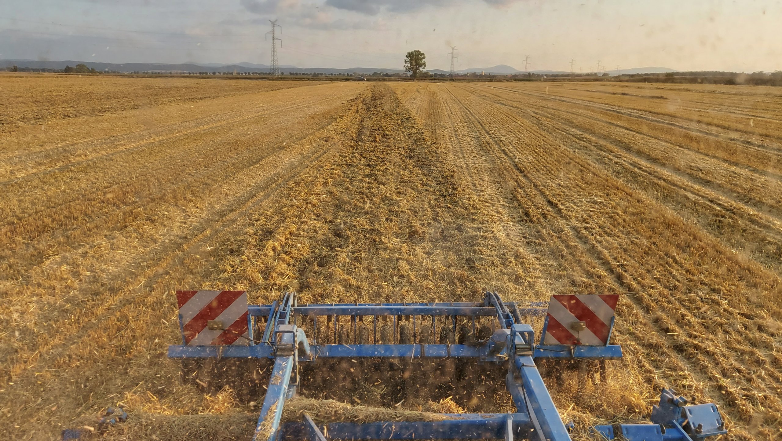

druga sprawa: trzybelkowiec pójdzie tylko na 5cm? czy mówimy tu jednak o uprawie talerzówka? Ale za to uprawa talerzówka na dużej słomie zostawi takie coś, w to się posiać nie da.

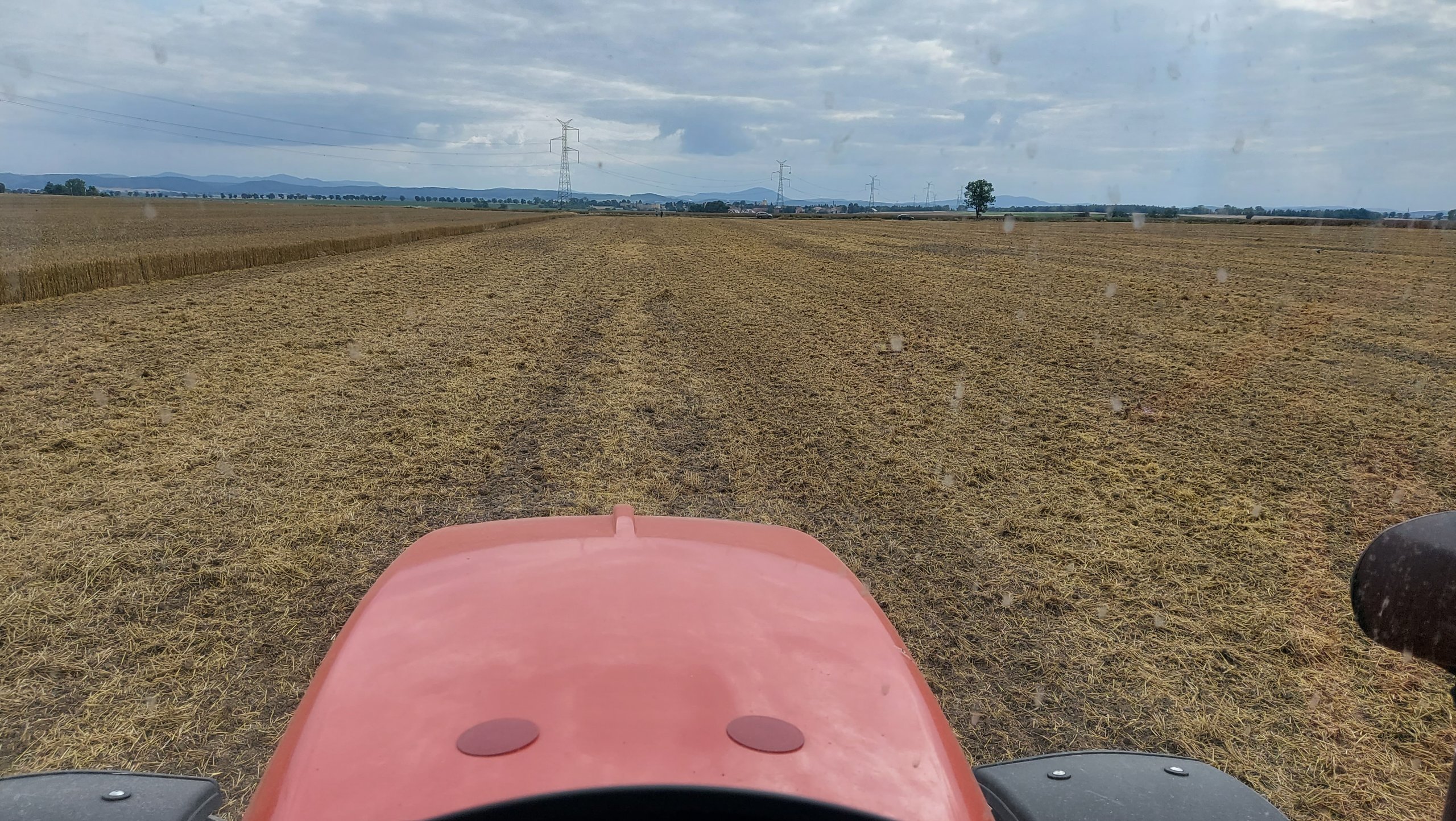

Poplon siałeś talerzówka po jęczmieniu ozimym i słomie zostawionej w polu? Pokaz proszę fotkę ze wschodów, bo mi się wierzyć nie chce..

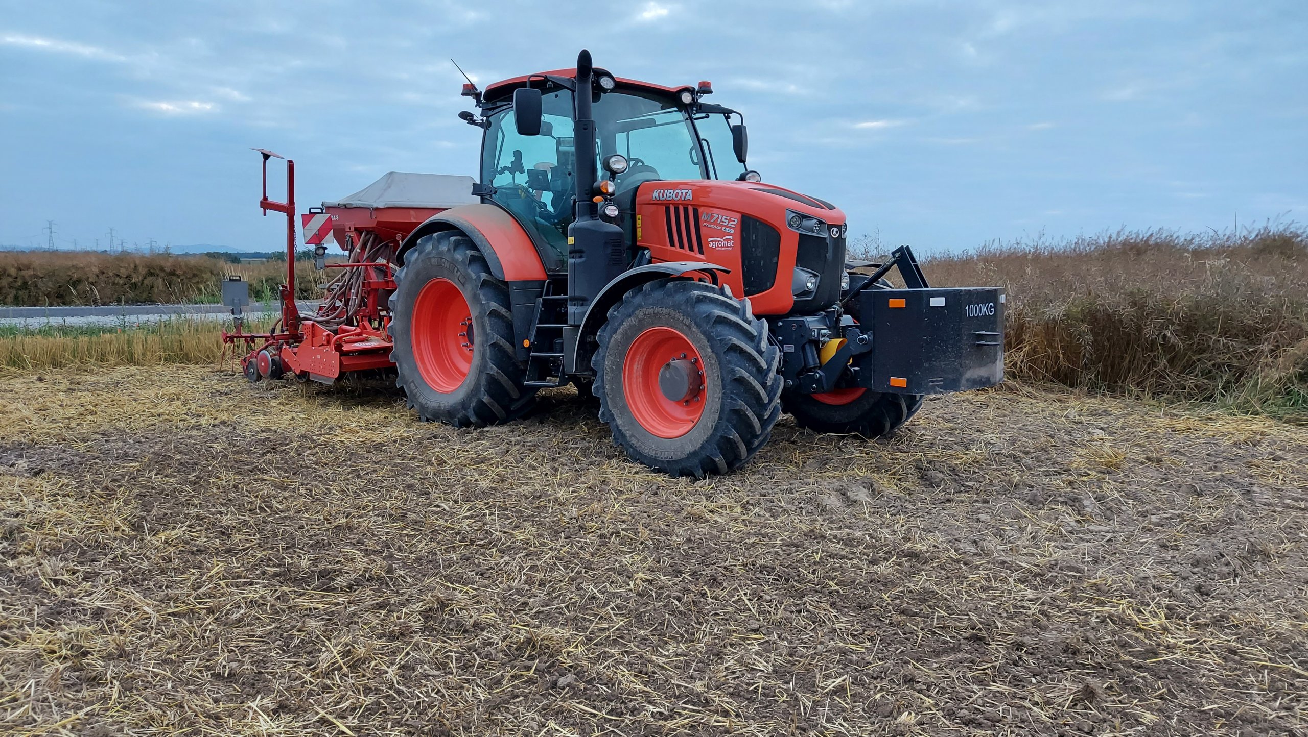

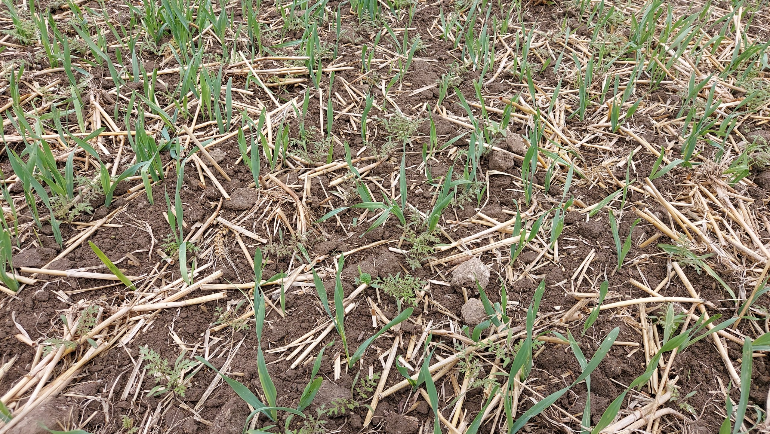

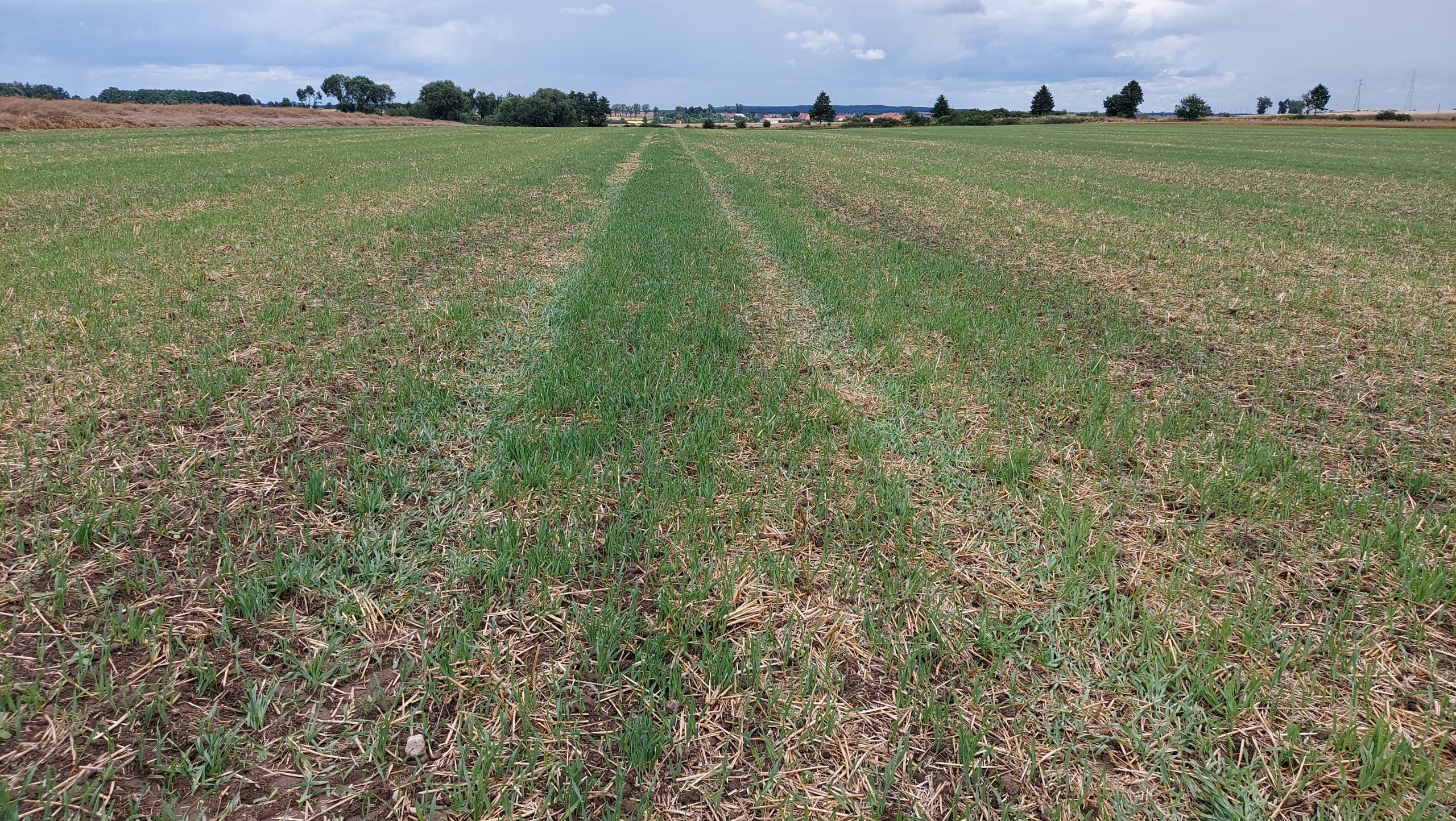

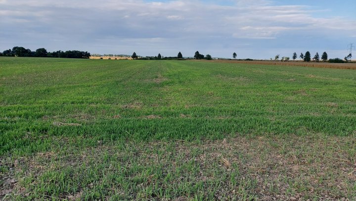

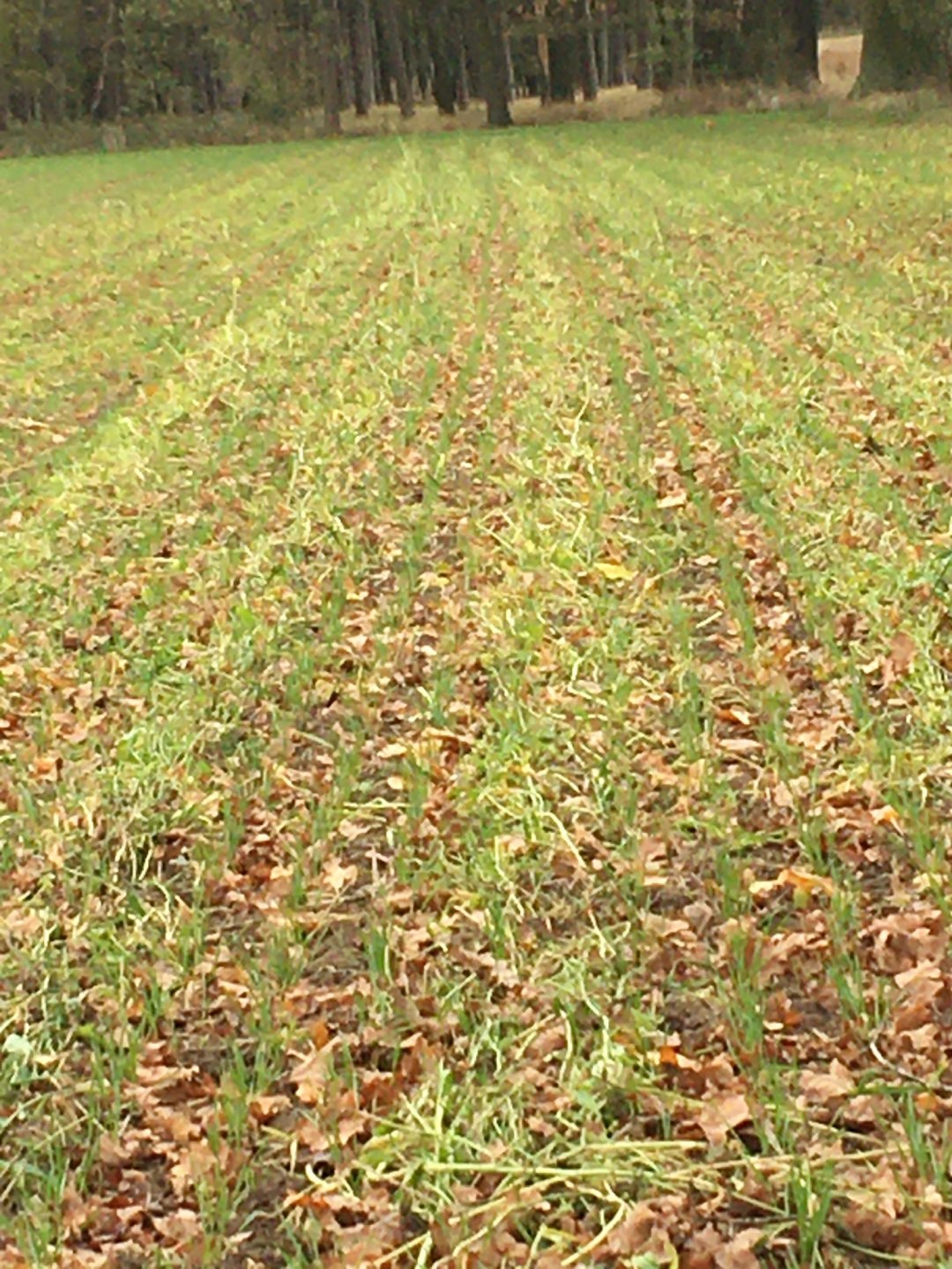

Poniżej foto z zeszłego roku.
2x talerzówka na skos (najpierw w lewo, później w prawo)
siew zestawem upr-siewnym aktywnym talerzowym.
foto z siewu i foto 2 tygodnie po siewie.
