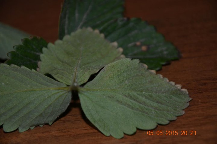

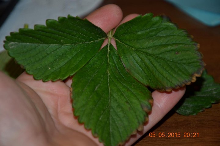

mam pytanie czy mączniak może powodowac zasychanie brzegów liści ? takie jak na foto ? Bo podobne to do niedoboru potasu jednak wierzyć mi się nie chce, gdyz była badana .
podpowie ktoś coś ?
podpowie ktoś coś ?
u mnie tez coś podobnego jest ale to od oprysku,pewnie za bogato było dolistnie. podejrzewam ze dbasz o plantacje  więc witamin jej nie brakuje ze miało by potasu brakować.
podpowie ktoś coś ?
Folia czy grunt? Jaka jest częstotliwość występowania tego na liściach?
podpowie ktoś coś ?
ta druga strona liscia coś dziwna sprawdzałeś na roztocz lub przędziorka
bo chyba to moze byc przędzior

Roztocz, przędziorek wykluczyłem na samym początku patrzyłem lupą 30x i nic nie wypatrzyłem też o tym myślałem ale zabieg ortusem był 2 tyg temu.
wczoraj poszedł boksalid + piroklosorbina +kristalon pomarańcz. w fertygacje puściłem na początek 5kg kristalonu pomarańcz. jutro będę miał wyniki analizy więc braki zostaną miejmy nadzieje wykluczone  wylkuczone.
