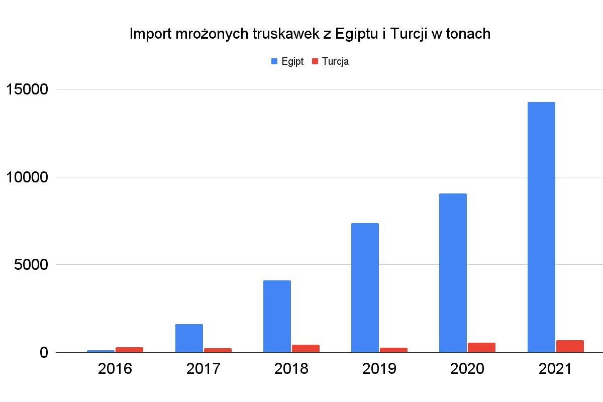

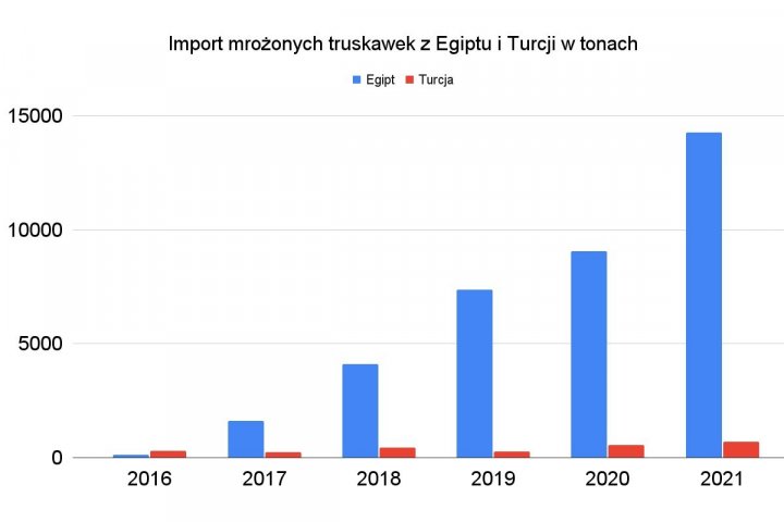

I ten wykres cały czas będzie miał taka tendencje, bo nie jesteśmy w stanie konkurować w dziedzinie truskawki mrożonej i przemysłowej z takim Egiptem czy Maroko. Więc albo deser i tylko to co się nie uda na deser to na przemysł, albo trzeba zwijać biznes...
Edytowane przez Tomasz0611
Nie będę tego nawet komentował, nawet jeżeli moze jest trochę w tym prawdy, to i tak musimy się pogodzić z tym, że niedługo produkcja truskawki przemysłowej w Polsce nie będzie miała sensu, ze względu na dużo większe koszty produkcji w Polsce niż w takim Egipcie czy Maroko.
Tomasz 0611 Polska jest sporym producentem ale głownie eksporterem mrożonej truskawki  i sporo tego importu z egiptu i innych krajów i reeksportujemy dalej na zachód , i nic w tym dziwnego .  polska też wyparła z rynku np hiszpanie ,
