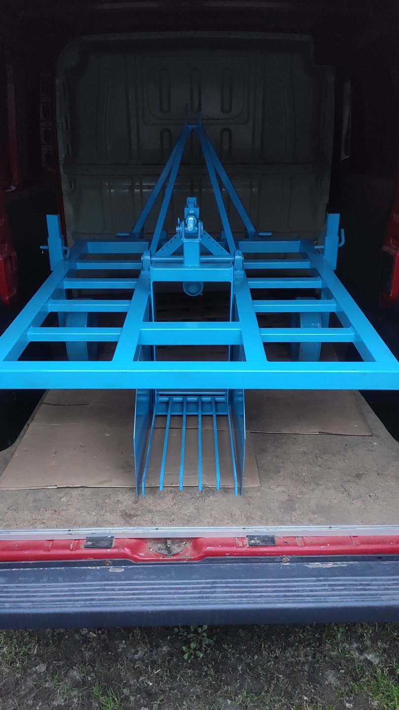

Taka jaką bierze mi grudziadzka w środku coś koło 35 cm. Nóż to zwykły płaskownik przyspawany pod lekkim nachyleniem żeby wchodził w ziemię. Oczywiście zaostrzony. Robią jeszcze coś takiego z kopaczki do ziemniaków.

U mnie jest to konstrukcja z takich grubszych płaskowników, zaostrzonych. Do tych płaskowników mam dospawane na dole takie noże https://allegro.pl/oferta/noz-katowy-pielnika-lewy-180-nkpl-pielnik-4430202-9673774109. Z tym wycinakiem wczoraj w 3h, 3 osoby przygotowały 4tys sadzonek :)
Można by wykorzystać nawet to https://allegro.pl/oferta/noz-katowy-pielnika-lewy-z-trzonem-180-kpl-pielni-9673774151?reco_id=d4f11698-092d-11eb-8c39-b02628c81960&sid=041047f9c36843e364ecb91b45c568a2755aa386fe7e14ee7421a14291fbf951, zamocować wszystko na jakimś starym kultywatorze, najpierw kroje i za nimi żeby szły takie noże jak w linku. Bardzo usprawnia to pracę, wcześniej jak wybieraliśmy to jedna osoba cały czas praktycznie kopała, wykopując ręcznie dużo było sadzonek uszkodzonych, teraz się chwilę przejedzie ciągnikiem i zaraz można wybierać.

z tego pośpiechu zapomniałem dodać że chodzi mi o dobry rozstaw do wyorywacza (wycinacza) sadzonek. dotąd ręcznie się kopało ale człowiek robi się stary i warto byłoby coś zmechanizować

mnie też nie interesuje żaden handel tylko na własne potrzeby. miałem robić wyorywacz w poprzednim rok, kupiłem kroje materiał ale że sadzonka była wtedy ładna to ręcznie kopaliśmy. przez dzień ładnej malwiny to 2,2tys nawet ukopaliśmy w 2 osoby
też miałem zostawiać tylko te wąskie międzyrzędzie pod ciągnikiem ale wyszło że zostało wszystko. co by nie patrzeć te ładniejsze sadzonki są w tych szerszych międzyrzędziach
z czego najlepiej zrobić ten nóż

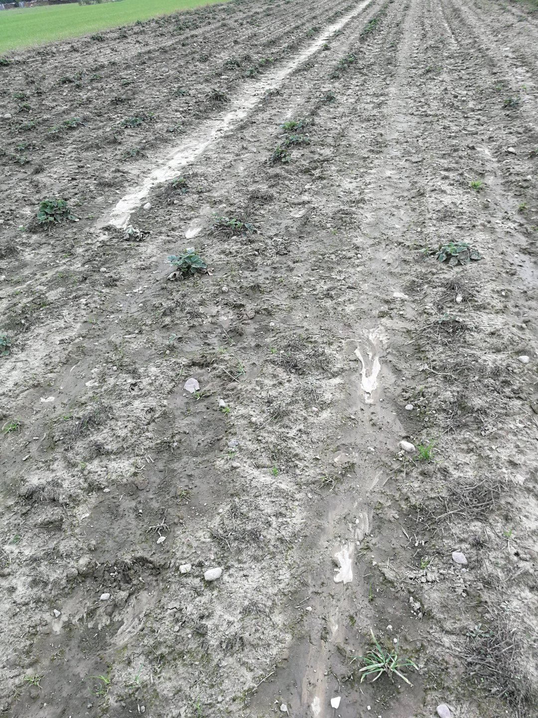

Drodzy Forumowicze, czy ktoś z Was miał podobną sytuację w polu? Truskawka Roksana, w trakcie zbioru gnicie owoców, a także ciemne plamy na liściach i koniec końców truskawka usychała..Pomimo, że rok był mokry. Po skoszeniu liści w Lipcu, zgrabieniu i wywiezieniu z pola, truskawka miała duży problem by odbudować część nadziemną. W tej chwili wygląda jak na zdjęciu poniżej.
Jeżeli owoce gniły "na brązowo" to może być antraknoza, na którą Roksana jest podatna + do tego w korzeniach może szaleć opuchlak i inne robactwo. W tej chwili na plantację polecić mogę tylko dobry pług.
