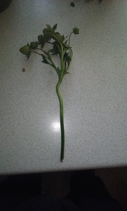

3 godziny temu, bonanza13 napisał:
cześć. dzieje się coś dziwnego u mnie w rumbie. mam sporo takich dłuuugich kwiatostanów wystających po za krzak. owoce na nich wolno rosną a zaczynają dojrzewać. co jest grane?
ktoś coś?
