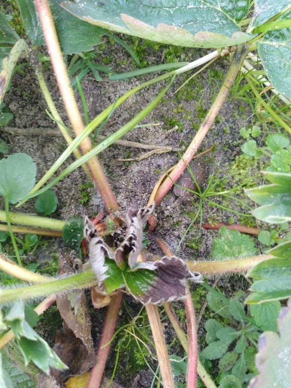

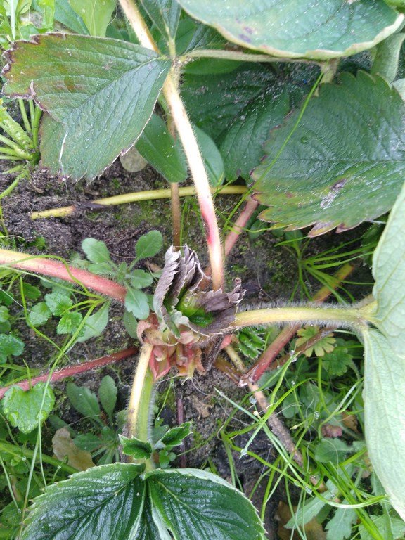

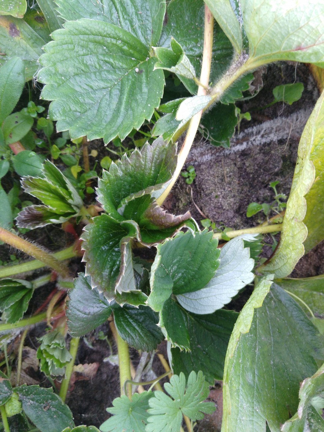

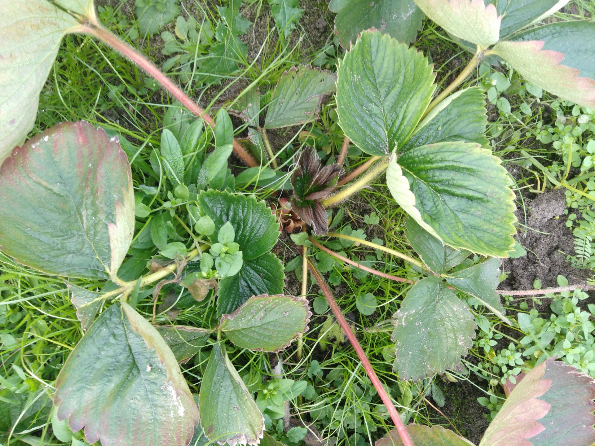

Dzień dobry. Mam problem z odmiana truskawki aprica posadzone są sadzonki  Clery i Aprica w dwóch tunelach obie te odmiany razem po połowie  i zauważyłem tylko  na Aprice na  sadzonkach  takie najmniejsze ,najmłodsze liście  które wychodzą są tak jak na tych zdjęciach brzegami brązowe i zdarzają się całe potem po jakimś czasie niektóre nawet całkiem zamierają . Na Clery takiego czegoś nie ma choć obie są posadzone razem, stare liście Apriki są ok tylko dotyczy to tych które wychodzą najmniejsze. Po posadzeniu całą jesień od sierpnia wszystko było dobrze wszystkie liście które wychodziły były zielone i dalej się rozwijały bez przeszkód dopiero w połowie grudnia takie coś zaczęło się dziać. Nie wiem jaki to może być powód czy to jakaś choroba czy może niedobór czegoś w glebie ? Po wykopaniu sadzonki po przekrojeniu sadzonka i korzenie sa zdrowe bez jakiś objawów choroby. Tylko te liście co wychodzą rozwijają się najmłodsze od razu brązowe choć nie na wszystkich sadzonkach apriki to jest .Bo jeżeli to choroba jakaś to nie wiem na razie jakiego użyć środka nie znając przyczyny czy może Aprica jest bardziej na coś podatna od Clery? Może ktoś kto ma tą odmianę coś podpowie bo pierwszy raz tą odmianę mam a do tej pory nigdy czegoś takiego nie było w innych odmianach np.honeoy czy Clery.Z góry dziękuje za odpowiedz.
