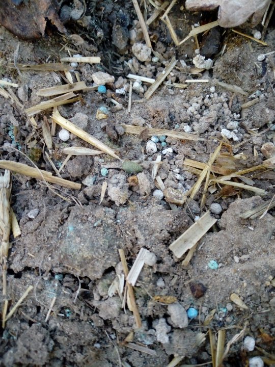

każdy jeden oprócz saletry będzie leżał nie rozpuszczony, no chyba że rozpuści się to co padnie na nawodnienie
Dnia 13.07.2019 o 06:44, jaro86 napisał:
 Nawozy za ktore płacimy ponad 2500zl. Dodam, ze sypany byl wiosna.
Jak się nazywa? Będę wiedział jaki nie kupować. Ja też wiosną siałem Florovit Complex i do dzisiaj mi się nie rozpuścił.
