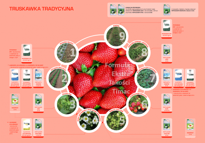

2 godziny temu, tomn95 napisał:
Ja rozsypalem teraz przed przykryciem eurofertil 33 n process w dawce 150 kg na 0,9ha
Ja tu czegoś nie rozumie pisałeś że sypałeś czy masz zamiar sypać nawóz z dużą zawartością fosforu a małą azotu
W tym eurofertil 33 n process jest N8% P8% K17%
W tych nawozach eurofertil 33 n process   jest mowa o wydłużonym działaniu tylko azotu a pozostałe zawarte pierwiastki przenikają przenikają do gleby jak w innych nawozach bezchlorkowych
Powszechnie wiadomo że największe straty azotu są z mocznika mimo że procentowa ma on najwięcej.
Na stronie producenta eurofertil 33 n process możemy się dowiedzieć że najbardziej stratna jest forma amonowa zawarta chociażby w saletrze czy complexie
Dość nowe podejście do  mocznika ponieważ jest on nie chętnie kupowany do posypywania ze względu na duże straty przez plantatorów.
Nie wiadomo skąd to pozytywne podejście do formy amidowej i przedstawienie go w lepszym świetle niż forma amonowa.
Być może dlatego że w ich nawozie ta właśnie forma jest zawarta
https://timacagro.pl/produkty/eurofertil-33-n-process/
Szkoda że nic nie ma mowy o temperaturze i ilości opadów
Program Nawożenia Timac Agro
Edytowane przez Gość
Wychodzi na to, ze forma azotu bedzie zalezala od stanu plantacji. Slaba - szybko dzialajaca saletra. W dobrym stanie - forma amidowa wystarczy. Nie wiem czy mam racje?
tego to  oni nie uwzględniaja. przynajmniej nie ma o tym informacji
