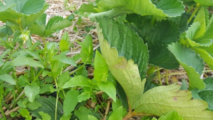

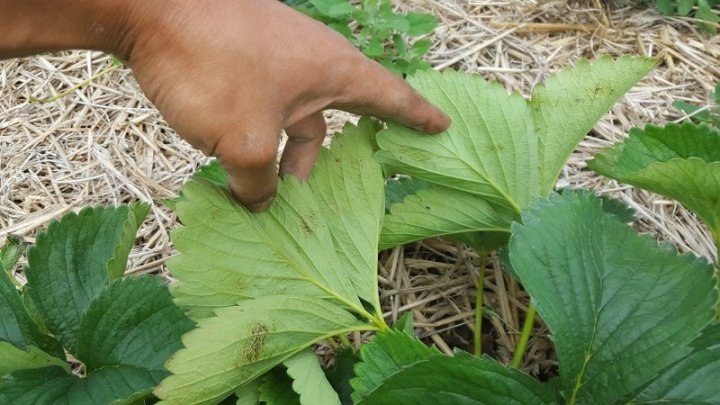

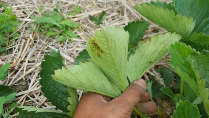

Witam Panowie.
Proszę o rzucenie fachowym okiem na objawy jakie pojawiły się na mojej plantacji. Liście nie mają żywych kolorów, a niektóre jakby dostawały koloru zgnitej zieleni. Dodatkowo na wielu krzakach łodygi liści robią się czerwone.. Jeśli ktoś z was wie co może być przyczyną, proszę o szybką odpowiedź. Pozdrawiam.
