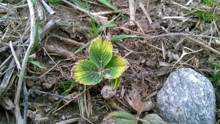

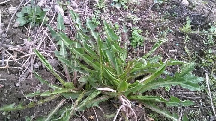

Dzisiaj byłem na polu gdzie stosowalem betanol co prawda zwija 10cm mlecz ale truskawka mocno dostala.Zastosowałem 1l na 400l wody powierzchnia 0.8 h.Jutro wrzucę zdjęcia podglądowe.

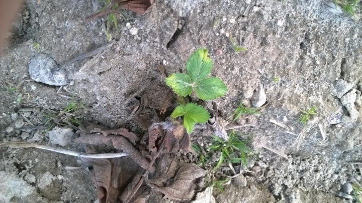

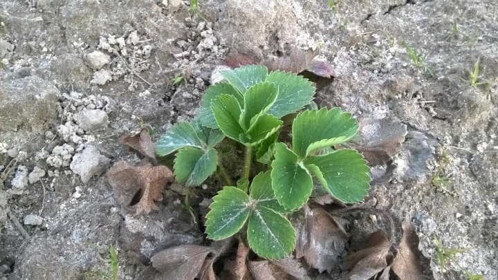

Hans jak bedziesz mial okazje cyknij fotkę bo ciekawy jestem bo roksana uchodzi za delikatną

nawet elkat ucierpiał ---jutro podeslę fotki

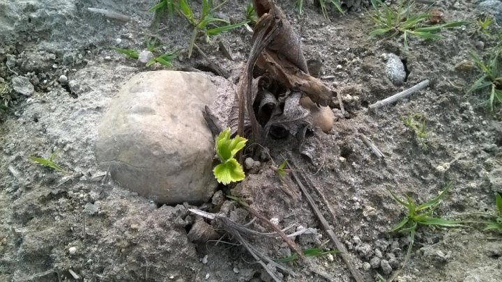

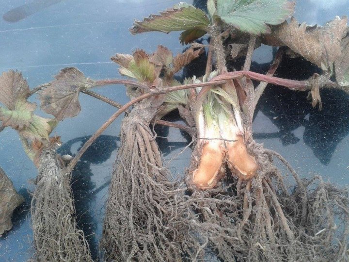

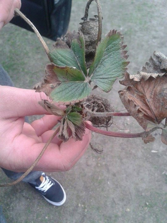

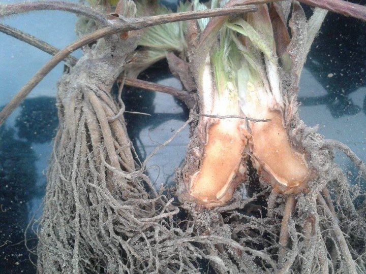

oto moja Clery.nie wiem co jej juz dolega.niby po zimie listki puscily i zamieraja.niektore z nich maja calkowicie ciemne korzenie,a inne znow wypuszczaja minimalne biale korzonki.dalem asahi z blackjack.zobaczymy co dalej bedzie.ogolnie 60% nie przetrwalo

Ale ja niebwidzę zeby świeże korzenie wlosnikowe puscila takze mogl ja mroz walnac

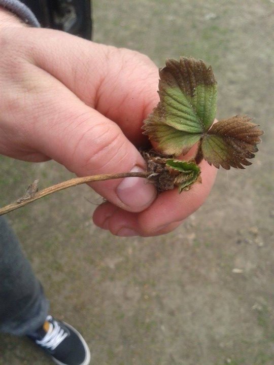

Ogólnie dobrze przemarznięta. Pierwsze listki puściła, bo nad tym brązowym przemarznięciem znajduje się miejsce z którego wychodzą liście. O ile się nie mylę są tm też kwiatostany wytworzone na jesieni. Korzeń przemarznięty i zamknięte drogi którymi składniki mogą iść z korzenia do liści.

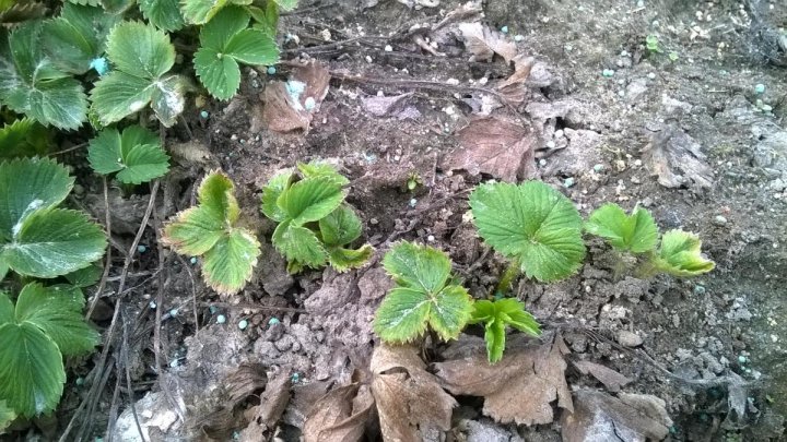

Terra Sorb complex + asashi + black jack jak myślicie czy to będzie dobra mieszanka żeby wspomóc przemarzniętą truskawki. Do tej pory jeszcze niczym nie pryskane. truskawki nie okryte.

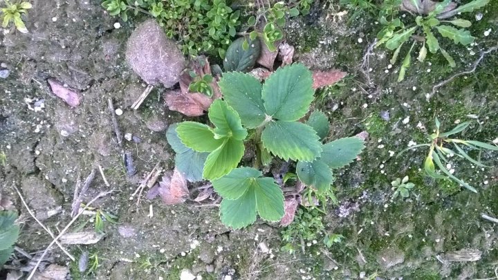

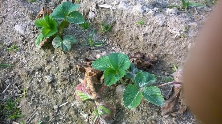

Kilka fotek zrobiłem,jak widać na 3 pierwszych fotkach roxana jest najbardziej wrażliwa na herbicydy ze wszystkich odmian jakie mam...
a wiesz Hans, ze u mnie jest podobnie tylko, ze ja jeszcze nic nie dawalem.
