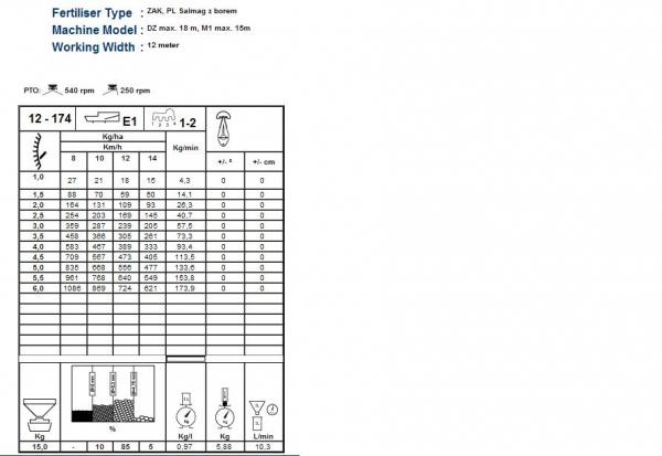

Witam, już co nieco ogarnołem apropo tabel wysiewu B) mam jednak jeszcze kilka pytań: co oznacza liczba za 12 w lewym górnym rogu?; następnie E1 i U1 to pewnie symbole,typy łopatek, tylko właśnie jakie?; i ostatnie cyfry 1-2 w prawym górnym rogu? Dziekuję za wszystkie odpowiedzi

12- szerokość robocza
E1/U1 - typ łopatki, jest na niej wybity. Sprawdź jaki masz w swoim.
1-2 - otwór w talerzu. łopatki przykręcane są poprzez dwie śruby. Jedna(zewnętrzna) ma tzw. grzebień gdzie można regulować położenie łopatki
Jeszcze masz podane obroty WOM z jakimi powinieneś pracować.
