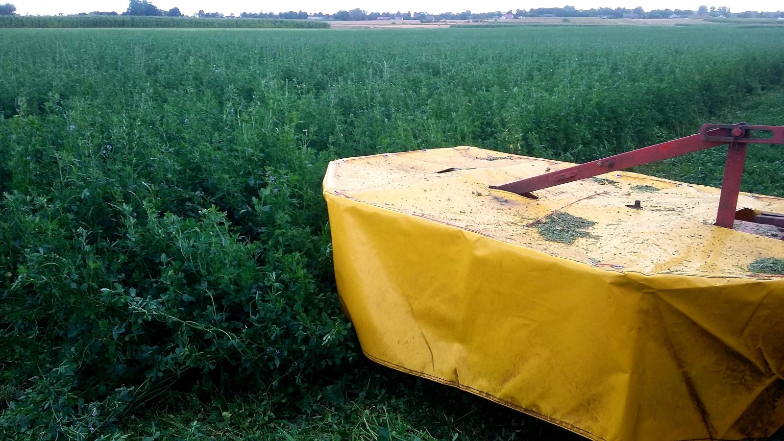

Tylko że ta lucerna ze zdjęcia była trochę przerosnięta bo już zakwitła także mocno wyrosła, tylko się pochyliła. Do tego jest gęsta bo wysiałem coś koło 24kg plus trochę trawy, wydajnością żadna łąka jej nie dorówna. Sam mam wszystkie użytki zielone regularnie przesiewane najstarszy ma 5 lat. Do tego same trawy z centrali raczej lepszych firm nie śmieci z ryneczku. I sory ale w takie wydajności bez żadnego nawożenia do tego zero N nie uwierzę. Może zmień usługodawcę, bo nie jeden leci na sztuki sam się o tym przekonałem po zakupie prasy kiedy ilość bel z tych samych hektarów się zmniejszyła.
prasę mam swoją. tak sobie myślę o Twoim komentarzu, że albo mam dobrze w ziemi ze składnikami i dając nawozy tylko podnoszę jakość siana albo Twoje trawy, łąki, lucerniki są tak kijowe a Ty uważasz że nikt nigdy lepiej nie będzie miał i Twoje pola i plony są ach i och.... lucerna z fotki (o ile jest Twoja focia) wcale nie jest tak wybujana żeby we mnie zachwyt wzbudziła bo na agrofoto widziałem w galeriach lepsze.
Edytowane przez KarolGo
Moje trawy lucerny może nie są najlepsze na świecie ale tu akurat mam wszystko w miarę uregulowane. Ph 6-7,5 P,K,Mg średnie do wysokich. Nawożenie raczej odpowiednie i średnia w normalnym roku na pierwszy pokos 17-18 bel. Ale widocznie nie potrafię gospodarzyć skoro bez żadnych nawozów mogę mieć 25. Lucerna z foto też tragiczna ty pewnie masz dwa razy lepszą. U siebie w okolicy też mam delikwentów co to się chwalą podobnymi ilościami. Tylko pierwszy pokos w połowie czerwca stary przerośnięty towar bez żadnej wartości. A belki jajka gdzie po ścisnięciu chwytakiem robi się placek. Sam zbierałem u siebie jak i ludzi naprawdę piękne trawy, koniczyny czy nawet słomę, i wyników na poziomie 25 bel na hektarze chyba jeszcze nie miałem. Spójrz w galerie innych gdzie naprawdę ładne nawożone trawy dają koło 20 bel. Czasami zdąży się gdzieś zrobić omijaka przy nawożeniu azotem, i widać że trawa dużo słabsza od pozostałej, a ty piszesz bajki że sama z siebie rośnie lepiej niż u większości tu obecnych użytkowników. Bo lepszych wyników jeszcze tu nie widziałem. Ale jak widać wszystko przede mną...
Edytowane przez Skoczek1994
@Skoczek1994 daj sobie z nim spokój.  Sam to że napisał że jest to łąka torfowa i trawa powyżej maski mf 255 daje do myślenia
Dziadostwo i trzcina zapewne, i w dodatku zebrane tylko 2 pokosy. Pierwszy pewnie w czerwcu a drugi we wrześniu. Od takiej "trawy" to słoma jest bardziej wartościowa
