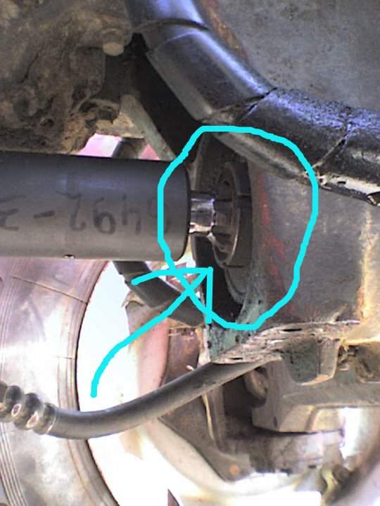

Chciałbym aby mi ktoś pomógł i wytłumaczył jak wykręcić z napędu przedniego wałek(to jest ten wałek na zdjęciu) ponieważ zdarły się na nim frezy przy łączniku. Czy muszę wykręcać cały przedni most, czy tylko tą pokrywę od wałka, czy może jakoś inaczej? Chciałbym także informacje o tym gdzie mogę ją kupić i ile kosztuje ta część. Proszę o pomoc i odpowiedzi gdyż jest to pilne. Z góry dziękuję
żeby go wymontować musisz wyjąc najpierw całą przednia oś. Później odkręcasz koła, wybijasz sworznie z łożyskami przy zwrotnicach (sa one pod tymi dekielkami na górze, jeżeli nikt ich jeszcze przed tobą nie wybijał to będziesz miał spory problem najlepiej dorobić do nich ściągacz na wzór tego oryginalnego) po wybiciu sworzni wyciagasz zwolnice razem z półosiami (przed tym zabiegiem spuść olej z mostu) dopiero teraz możesz odkręcić ten dekiel w którym jest wałek. Po jego wyjęciu rozbierasz mechanizm różnicowy, dokręcasz nakrętkę z wałka i po tym zbiegu możesz już go wybić (za nakrętką będzie taka duża podkładka dość mocno spasowana nie wyjmuj jej bo to z dużo roboty ona spadnie z wałka przy jego wybijaniu. Co do samego wałka to ostatnio jak wymieniałem go u klienta bo był ukręcony to woził go do siedlec a tam do obcinali rozwiercali i dospawali ukręcona część z frezami i wzieli za to chyba 600 zł nowy wałek sprzedają tylko w komplecie z kołem i chcą za niego o ile dobrze pamietam 2000 zł.
Własnie mam ten sam kłopot, Rafik może mi pomożesz, ja mam obrobione frezy w 3080 i tez musze coś z tym zrobić, nie wiesz czy ten patent z dospawywaniem zdał egzamin? w sensie czy nie ukręcił się na nowo? bo w serwisie zyczą sobie za wałek wraz z tym kołem talerzowym 3800 zł
wiec mnie to nie świerzbi zabardzo. odezwij sie do mnei proszę gg 5486825
Kolega ostatnio caly przodek od 3050 do regeneracji i tam gdzie zawozil tez zajmuja sie regeneracja tych walkow, tak jak kolega rafik pisze ze odcinali i dospawywali ta czesc pozniej jakos to jeszcze naweglali i utwardzali czy cos takiego 300-400 zl ponoc to kosztuje. Ale gdzie dokladnie to jest to musial bym sie dowiedziec.
Ja niedawno wysyłałem ten wałek do regeneracji koszt 250zł został obcięty i dorobiony kawałek z frezami i gwintem i zahartowany na razie chodzi ok na dłuższą metę zobaczymy przy ciężkich pracach w polu
Jest opcja naprawy tego mam kontakt do człowieka co regeneruje to i bez problemu ci to zrobi za niewielkie pieniądze rzędu 300zł +/- tylko musisz wyjąć i mu wysłać jak nie zapomnę to wieczorem dam namiar na pw
Mi sie ukręcił raz ten wałek bo odkręciła sie obudowa od tej dlugiej ośki i mam takiego tokarza co mi zrobił nowy wałek koszt około 300 zł ściągać do tych tuleji też mi zróbił moge wyslać fotki jak by ktoś  potrzebował : P
Napiszcie proszę gdzie robiliście lub wasi znajomi robili regenerację przedniego mostu. Dużo piszecie o Siedlcach ale konkretnych inf. nie ma. Chcieliśmy zrobić to kompleksowo razem z łożyskami zwrotnic, krzyżakami, czopami mostu i wałkiem ataku. Z góry dzięki
wszystko zrobis samemu w domu lub jak masz dobrego mechanika, nie ma tam wielkiej filozofi, jedynie atak do regeneracji i czopy.
Co do wymiany krzyżaków itp to bez sensu wymiana wszystkich, wymiana tylko uszkodzone lub te co sie podejrzewa ze juz dogorywaja, dobre zostawiamy bo przezyją pewnie więcej jak te nowe .
Regeneracja wałka 784056742 zakład ślusarski Zenon Owczarek mi zrobił i jest ok a o czopy możesz przy okazji zapytać bo robią dużo nawet koła zębate do wałków ataku i uleje mostu robią czyli niemal wszystko

Witam . Czy Nadal ta firma prowadzi regenerację  wałków ataku?
Kawałek z 10cm profila albo rury średnicą większy od otworu łożyska za deklowany z jednej strony blachą 10mm i otwór po środku blachy i tyle
Edytowane przez sznajdik
mam pytanie czy te wałki po regeneracji wytrzymują ?
czy gdyby drugi raz przyszło by Wam naprawiać  to też byłby naprawiany czy raczej kupilibyście nowy ?
jak długo taki wałek już u Was pracuje ?
Proszę o opinie.
