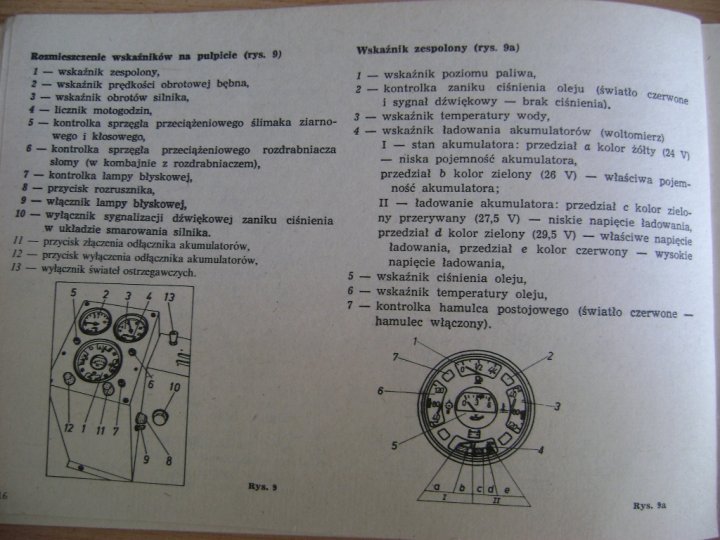

koledzy. Mam bizona Z056( stary typ) i jeszcze jest kilka rzeczy, które mnie interesują:
Co co za zaślepka między pokrywami z boku bloku silnika miedzy rozrusznikiem, a wlewem oleju (ostatnie dwie foty)
Od czego są te cztery kontrolki po boku dużego wskaźnika zespolonego
Od czego są kontrolki we wskaźniku zespolonym:
a- miedzy paliwem a woda
b- miedzy woda a ładowaniem
c- miedzy ładowaniem a temp. oleju
d- miedzy temp. oleju a paliwem
Od czego są te dwie lampki na kolumnie kierowniczej:
a- nad przełącznikiem migaczy
b- nad sygnałem
Co mi daje ta regulacja z boku podsiewacza ( pierwsza fota)
Krótko zwięźle i na temat. A 2 kontrolki w zegarze są wolne do własnych konfiguracji, ja kontrolkę po prawej stronie od wskaźnika ładowania wykorzystałem do czujnika obrotów wentylatora.
Gość Profil usunięty
dzięki koledzy. A te kontrolki sprzęgieł przeciążeniowych to są podłączone w rekordzie, a z-056 nie są wykorzystane?
Potwierdzam w moim bizonie czujnik sprzęgła jest niesprawny prawie od nowości kombajnu, ale i tak wiadomo kiedy coś zablokuje podajnik , słychać wtedy charakterystyczny dźwięk przeskakującego sprzęgła więc nie ma potrzeby montowania nowego czujnika.
tez myślałem o tej prądniczce. A mógłby ktoś przysłać mi fotkę, jak ten czujnik od sprzęgła wygląda w kombajnie i gdzie go szukać?
a jak to mniej więcej wygląda?
jest to włącznik z takim kółeczkiem które jest blisko takiej jakby tarczy bo jak sprzęgło przeskakuje to się odchyla naciska włącznik i zapala się kontrolka to urządzonko jest w kształcie prostokąta połowa paczki po papierosach
