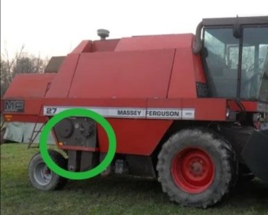

Co to masz za kombajn?
prawie każdy kombajn ma takie coś, jest to po prostu przedłużenie klepiska taka dodatkowa płaszczyzna, dobre przy omłocie np. jęczmienia gdzie trzeba dużej siły by wyszedł z kłosów i stracił igły

Tego urządzenia nie ma kazdy kombajn. To jest czyszczalnia do której idą ziarna już wymłócone przez bęben i przewiane przez sita. Masz przystawki do motylkowych jak i do zbóż.
czyli to po prostu powrót niedomłóconego ziarna z powrotem na młocarnie
Nie do końca. Niedomłoty idą innym podajnikiem na młocarnie a tutaj leci ziarno które docelowo ma trafić do zbiornika. . W środku jest zapadka która steruję przelotem Zboża. Możesz puścić prosto do zbiornika albo na czyszczalnie i np, koniczyne z tzw portek wymłócissz albo jęczmień bez wąsa. Nie chcę zasypywać postu o facelii tematem o kombajnie więc jak coś to pisz wiadomość. :)

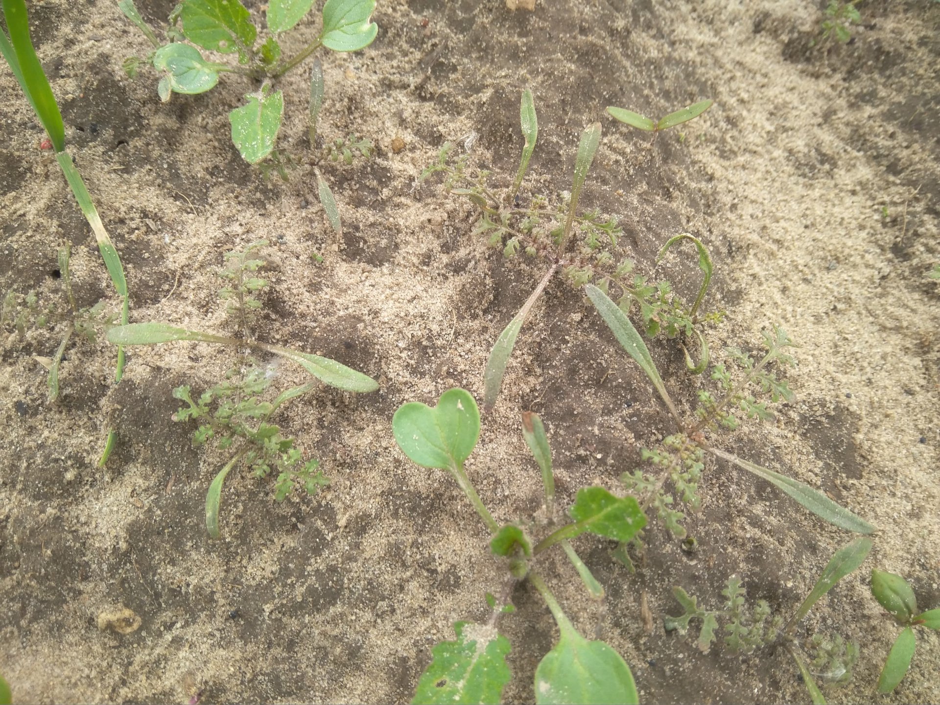

Ktoś tu pisał,że chlorotoluron ok, ale ja bym się bał, co innego dorosłe rośliny, a co innego młode. Też miałem pozostałości po poplonie facelii w pszenicy i na wiosnę mi zniknęły, nie wiem może przemarzły, ale wątpię, a pryskałem snajperem z chlorotoluronem.
Edytowane przez karban

No a jak. Jak wzejdzie to zrobię zdjęcie i wstawię 😁
