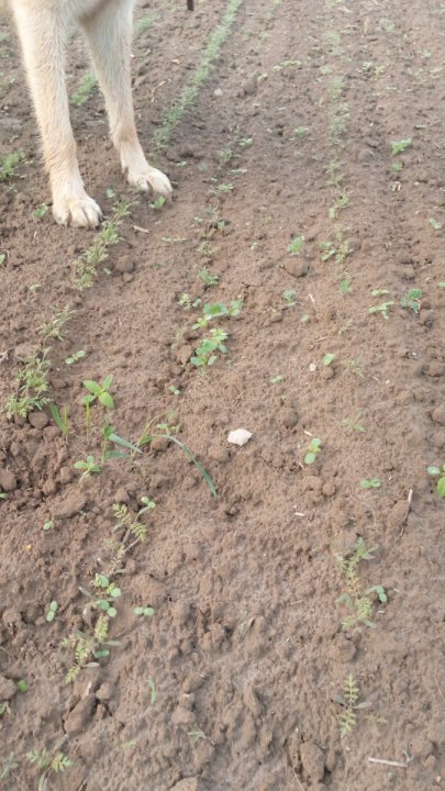

Mam problem z chwastem Jasnota purpurowa, jak myślicie facelia poradzi sobie?
Jakie nasiona ma jasnota? Da rade potem wyczyścić nasiona faceli? Miał ktoś ten chwast w faceli?IMG_20190501_161233.thumb.jpg.1be394a69a141c770a60b10a9c179555.jpgIMG_20190501_161243.thumb.jpg.19c783dbe1cf2c366da38ce50cc7f0fb.jpg

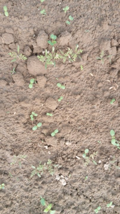

Witam panowie.mam pytanie odnośnie pryskanie facelii na chwasty.Otóż opryskałem ją zaraz po siewie afalon 1l/ha ale sucho i oprysk za dużo nie zdziałał,kiedy mogę poprawić oprysk bo chwasty się juz pojawiły i to spore już i czy można stosować linurex +lontrel w dawce 0,5+0,25l/ha facelia ma teraz około 4 liści i około 5 cm wysokości
Edytowane przez piotrek912
Kiedyś pryskalem tymi dwoma środkami gdy miała ok. 10 cm i 4-5 liści właściwych i ja przypaliło. I lontrel chyba poszedł w dawce 0,2l /ha. Sąsiad pryskal w odstępie kilku dni i mniej to odczuła.
