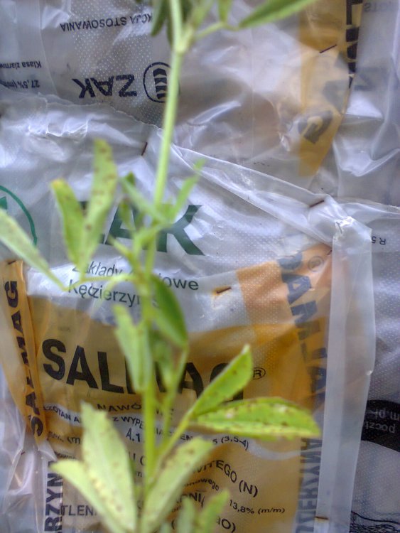

3 godziny temu, farmer_89 napisał:
co się dzieje tej lucernie? jest jasna a nawet zolknie i ma takie plamki kropki jak na foto:
Zdjęcie jest mało wyraźne ale prawdopodobnie może to być kustrzebka. Drugi problem to może być kwestia potasu, pH albo oprysku zrobionego na roślinę poprzedzającą lucerne.
Pozdrawiam,
Małgosia
