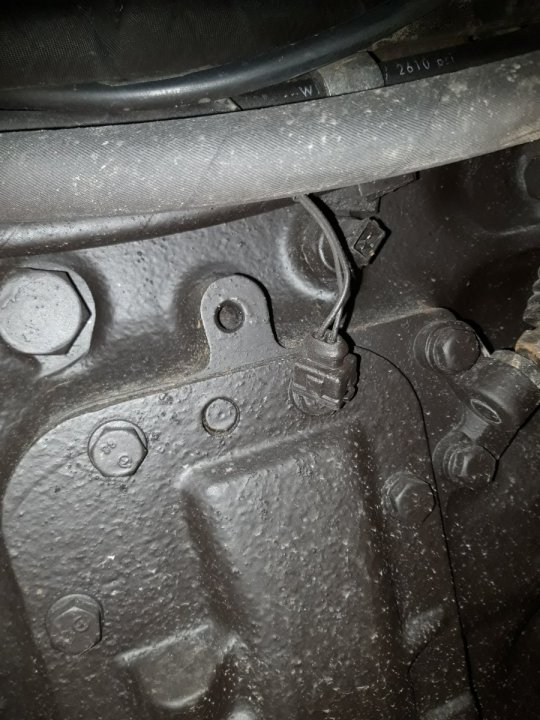

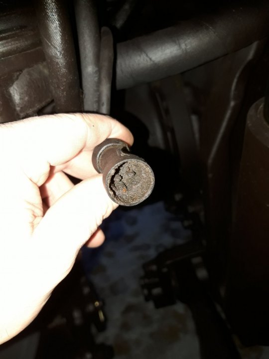

Dzień dobry. Co to za czujniki? Jeden jest po lewej stronie pod kabina. Zdjęcie 1. Wtyczka jest odlaczona i we wtyczce jest włożony kawałek jakiegoś drutu- jakby czujnik pominięty i na krótko wtyczka wspiera. Zdjęcie 2. Drugi czujnik nie wiem gdzie jest ponieważ z tylu wisi tylko wtyczka a czujnika nie widze. Sama wtyczka jest z tylu po lewej stronie wisi na wysokości mocowania górnego lewego silownika
