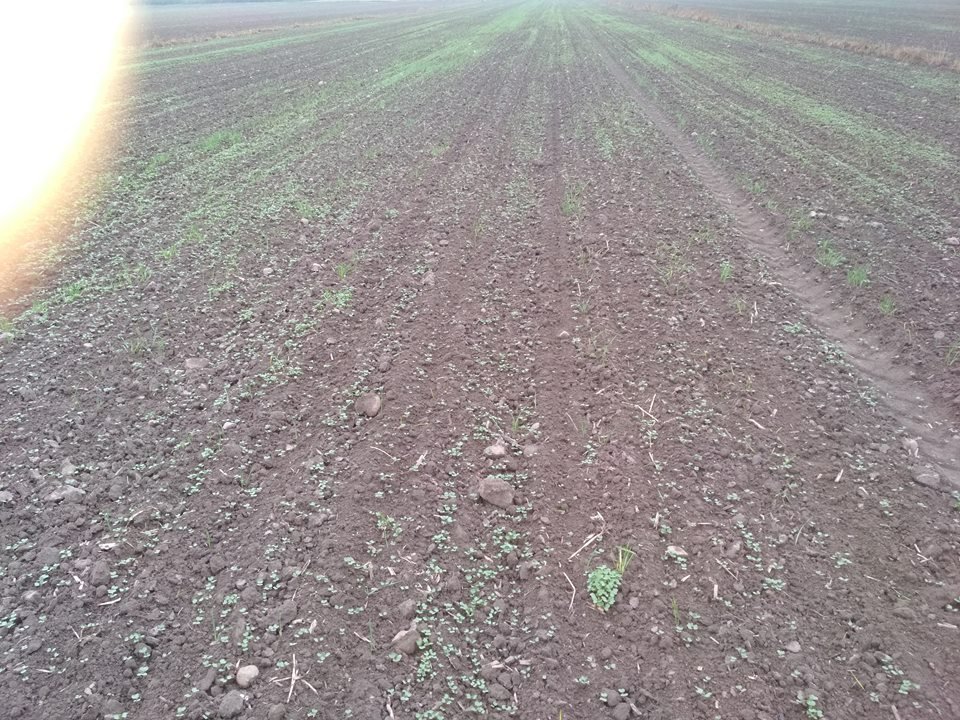

Mam spory problem. Jak widać na zdjęciu zeszło mi kupe samosiewów w rzepaku. W zasadzie to samosiewów dwa razy wiecej jak rzepaku którego posiałem. W niektórych miejscach jak widac na zdjęciu samosiewów rzepaku jest naprawde masa aż zielono. Miał ktoś taka sytuacje kiedyś? Będzie coś z tego? Chemią to chyba tego nie odratuje. Chodzi mi po głowie jakieś bronowanie ale nie wiem czy to dobry pomysł.
Expert met 0,25 kg lub boxer lub lentipur zalezy z czym masz problem na polu.
