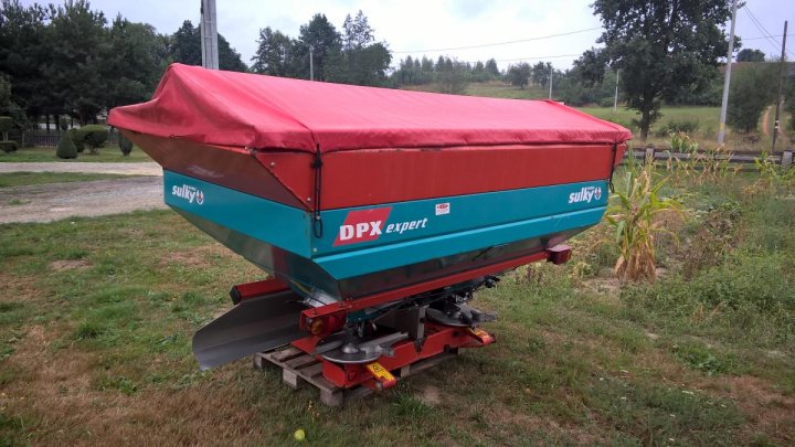

Problem z Wagą w rozsiewaczu SULKY DPX EXPERT
hydroplast odpowiedział(a) na hydroplast temat w Rozsiewacze nawozu

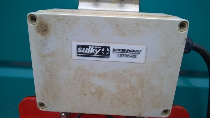

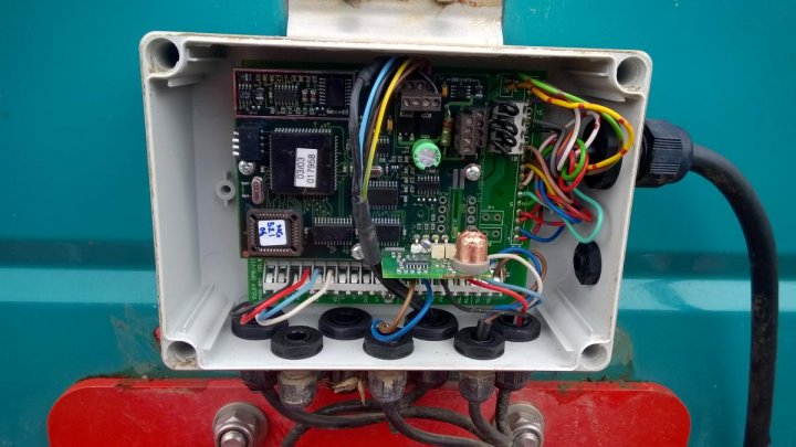

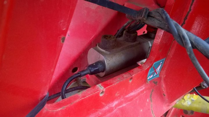

pomiar jest na skrzyni. Tensometr nie wiem jak sprawdzić bo nie mam żadnego schematu, kabli też nie mogę sprawdzić bo od sterownika do tensometru . kable wchodzą do tensometru i są nie rozbieralne.- 4 odpowiedzi

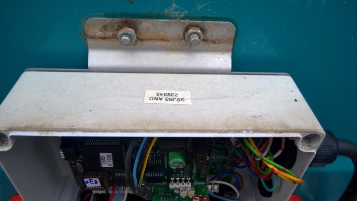

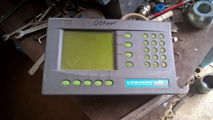

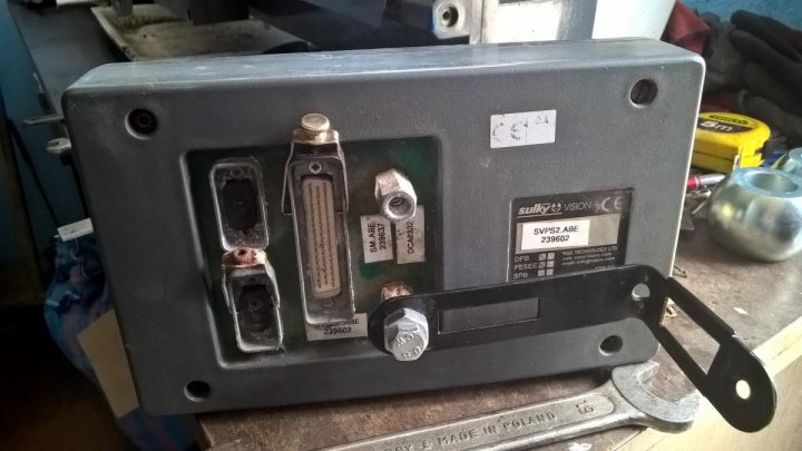

Witam Mam problem z moim rozsiewaczem nawozów Sulky DPX EXPERT. Od jakiegoś czasu nie działa mi waga. Pokazuje mi tylko na komputerze komunikat " hopper empty" skrzynia pusta. Waga cały czas pokazuje 0,000kg. Czy ma ktoś jakiś pomysł, oczywiście rozebrałem skrzynkę elektryczną i żadnej wilgoci nie było w środku. Załączam zdjęcia. Czy wie ktoś jaki jest pin do komputera Sulky vision wpb . W komputerze jest opcja sprawdzania czujników itp. Ale chronione jest to 4 cyfrowym pinem.
- 4 odpowiedzi
