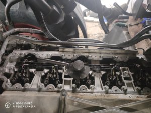

  14. Luz robi się za duży. Jeśli miałby robić się za mały to musiałby być Nagar pod zaworami ale to skutkowałoby wypaleniem dziur zaworowych Ten akurat fendt jest z naszego gospodarstwa, nie było potrzeby regeneracji wtryskiwaczy
