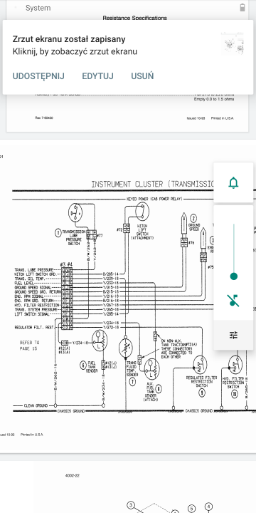

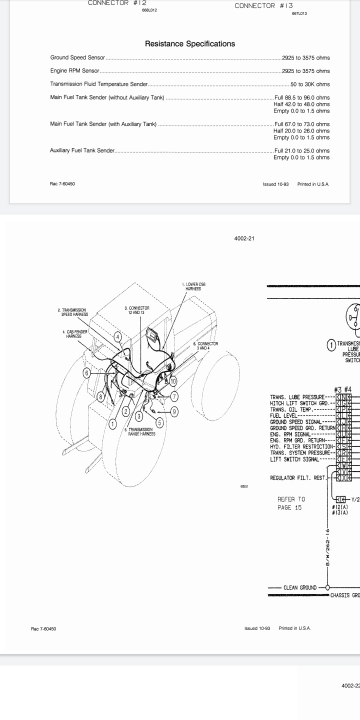

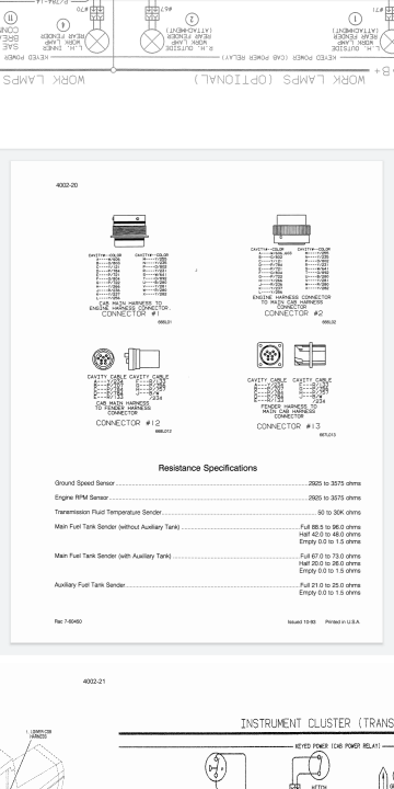

    Kontrolka paliwa
    Przez bezp. Raczej nie, raczej do sterownika prosto. Dotknij nim do masy gdzieś to ci powinien pusty albo pełny pokazać. Jak nie pokażę to od strony sterownika a jak pokażę pełny lub pusty to znaczy że od strony pływaka masz problem. Masz poniżej schemat, może ci się przyda.
  17. Nie wiem do czego te rurki są. Może wodą chłodzone powietrze ale to trochę sensu nie ma bo woda około 90 stopni to tylko jeszcze podgrzeje. Ja mam 7130 a on nie ma intercooler-a więc zdjęć żadnych nie mam. Ja dawkę sam podkręcałem na wyczucie. Na pompie są dwie śruby regulacyjne. Jedną od regulacji wolnych obrotów a druga od dawki. Ja podkręcałem po pół obrotu, pisałem to na kartce ile obrotów i jeździłem w ciężkiej robocie(gruber) obserwując co się dzieje. Jak w złą stronę podkręcisz to moc spadnie i od razu wyczujesz to. A jak w dobrą to poczujesz moc. Jak przedobrzysz to zacznie mocniej dymić i się może grzać. Robiłem to sam bo żaden pompiaż w okolicy nie chciał się tego podjąć a pytałem kilku. Jeden tylko powiedział że nie powinno nic się stać i o tym że dymić może bardziej i to oznak zwiększonej dawki. Możesz spróbować to zrobić tylko spisz ile obrotów zrobiłeś to w tedy zawsze możesz wrzucić.
  18. szymong1234
    Kontrolka paliwa
    Tak, identycznie bylo. Jak przewód od pływaka ściągniesz to taki objaw właśnie jest.
  19. szymong1234
    Kontrolka paliwa
    Ściągnij plastik z napisem case international pod tylną szybą na zewnątrz ciągnika. Tam masz wsówki od pływaka. Wyczyść te styki. Przynajmniej tak było w moim przypadku.
