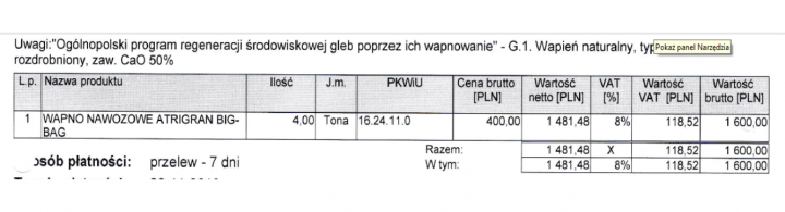

  17. coś w granicach 400 zł/t brutto a zwrot zgodnie z zasadami programu od 300 do 100 zł do tony czystego składnika CaO, w moim przypadku 200 zł do tony czystego CaO. Na fakturze musisz mieć zawartą ilość % CaO . U mnie było to jak dobrze pamiętam 50%CaO. Więc w 1 tonie nawozu masz 500 kg CaO , więc do 2 ton atrigranu masz zwrot 200 zł

  22. Ja dostałem, nie ma znaczenia czy granulowane czy luzem ważne czy ma odpowiednią zawartość Cao

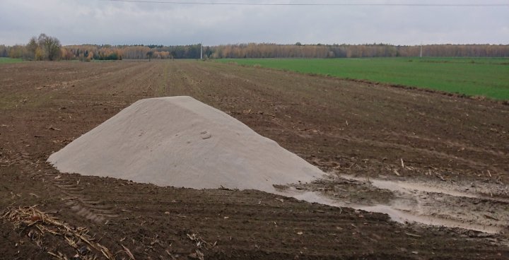

  23. Tak to wygląda Moje leżało na polu od jesieni przez zimę i wiosnę, po żniwach rozsiewałem i elegancko nic się z nim nie stało z góry zrobiła się taka skorupa która się ładnie kruszyła podczas załadunku, tylko wyschnąć na słońcu musiała dobrze.
