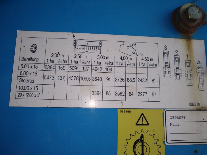

    Dzięki za odpowiedź , 43 obroty brzmią lepiej niż 109 😀 będę próbował w sierpniu
  19. CYCU123
    Próba kręcona
    Witam pomoże mi ktoś zrozumieć tą tabelę ze zdjęcia ? Dodam że mój siewnik to lemken eurodrill 2500 (2,5m) koła 6.00x16 . Na chłopski rozum wychodzi że muszę 109,5 raza obrócić korbą do próby i pomnożyć x40 ta ilość obrotów mnie martwi bo u każdego innego siewnika kręci się max koło 30 razy

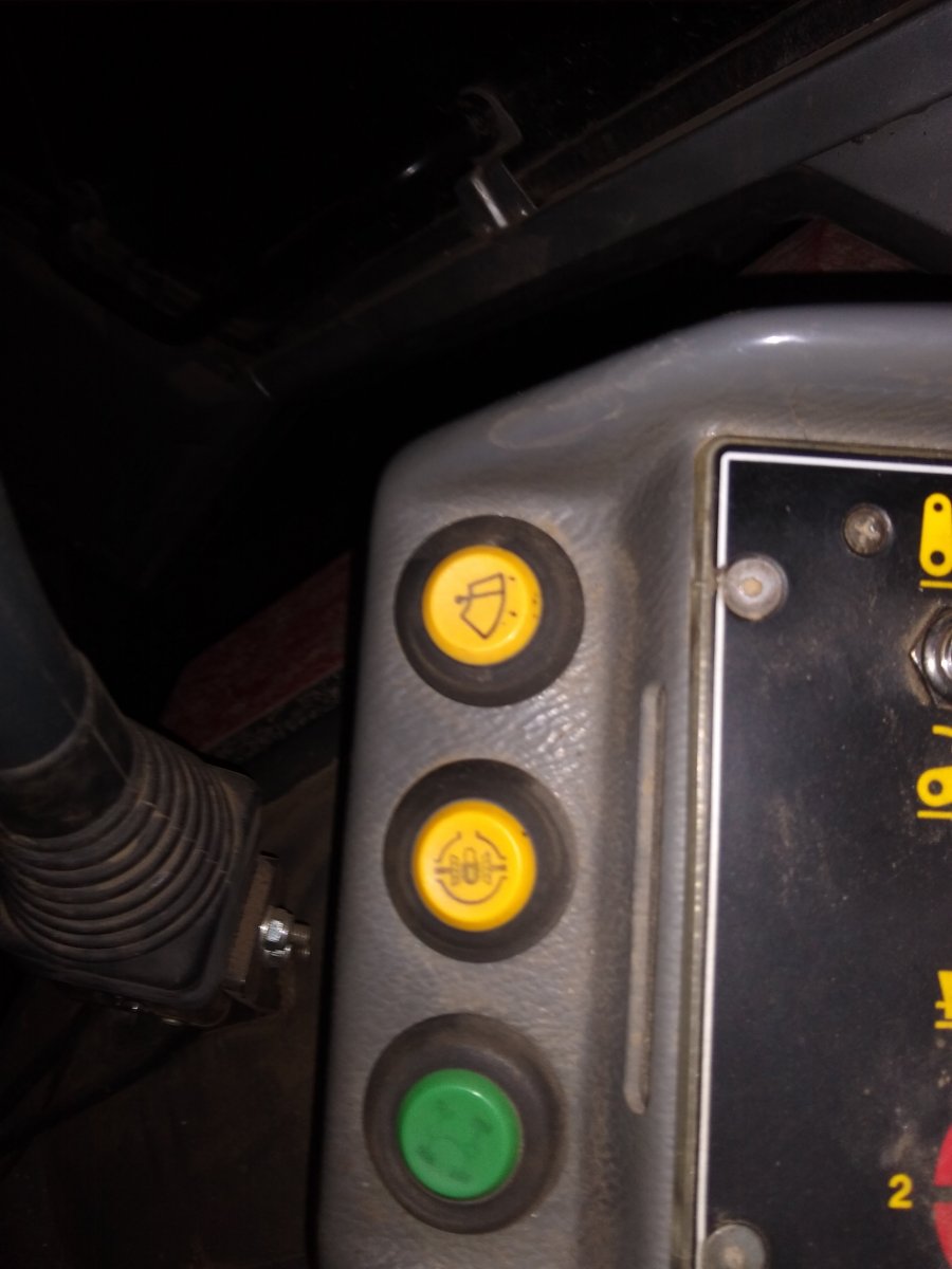

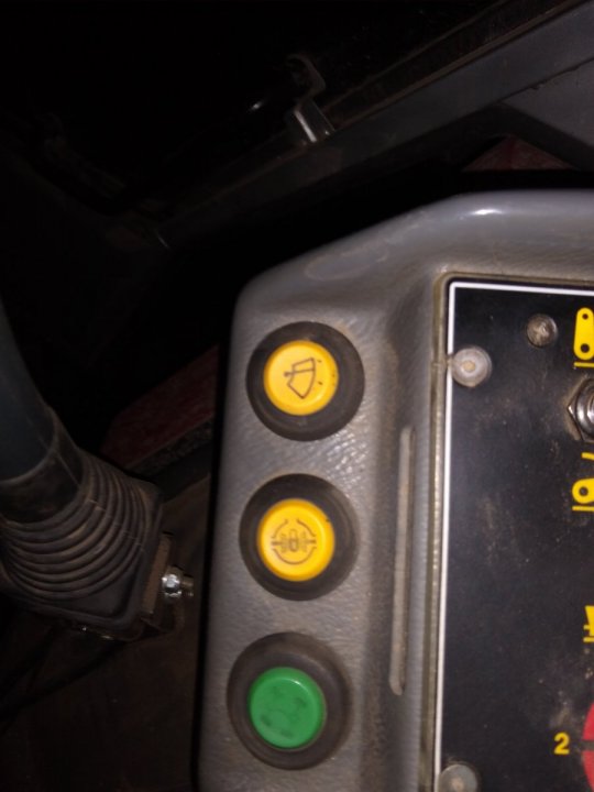

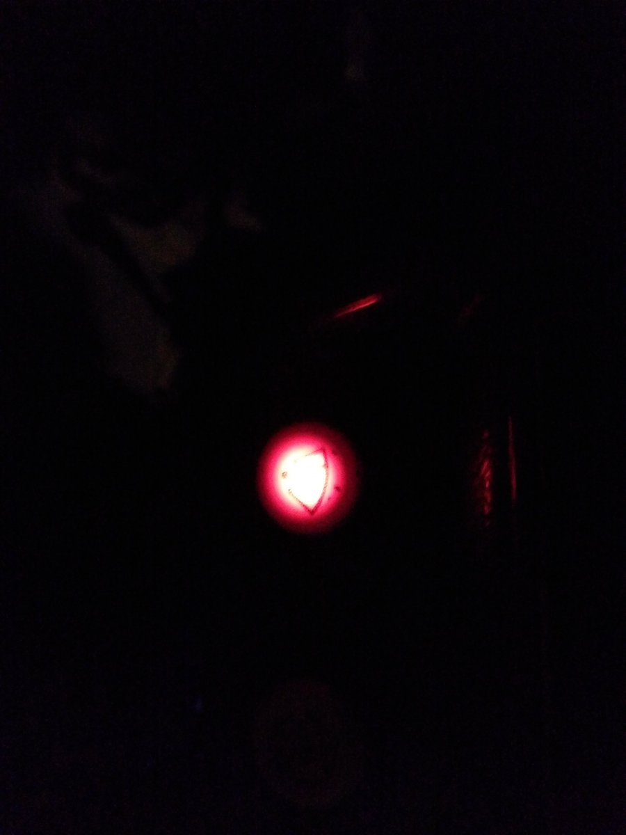

  21. No tak samo mam dziurę w szybie na wycieczkę ale osprzętu brak ,tzn były jakieś kable podpięte pod guzik ale nie doszukiwalem gdzie one lecą
  22. Godzina 23 pokonałem temat ,ale Proszę się nie śmiać ale miałem z tyłu przycisk nie używany od wycieraczek który zostaje w dolnej pozycji po naciśnięciu , przełożyłem guzik i tylko jeden kabelek we wtyku i działa wporzadku , jutro papier ścierny i Zetne wizerunek wycieraczki z tego guzika . Ale mógł bym dać sobie rękę uciąć że stary guzik nie zostawał w dolnej pozycji. Edit nawet teraz świeci 😀
  23. Zabij mnie ale wcześniej się się nie wciskał chyba 😀 robię nim trzy lata ale ostatnio dużo mi wytrzeslo w nim głowę więc mogłem się zamotac że ten guzik zostawał w pozycji dolnej po naciśnięciu ? Bo już jestem skołowany 😀
