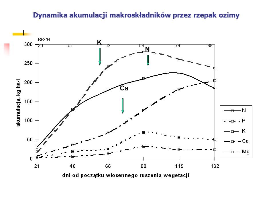

  1. Czytam sobie o tym jaka to wielka różnica między rzepakiem "moim" a "sąsiada". Bo jeden dał 1 marca a drugi 5 marca. Śmiechu warte. Zgadzam się, że rzepak ma mieć "papu" ale jak można porównywać z "sąsiadem". Nikt nie bierze pod uwagę, że różnica w rzepakach to przede wszystkim wpływ odmiany. W gospodarstwie gdzie sieje się kilkadziesiąt ha rzepaku widzę co robi różnica między odmianami. Azot poszedł prawie w jednym terminie a jeden rzepak wygląda zielony jak na jesieni, drugi jako tako a trzeci całkowicie rudy. Dokładnie widać gdzie kończy się jedna odmiana a zaczyna druga. Wczesne podanie azotu to przede wszystkim wykorzystanie rezerw wilgoci oraz pewność, że azot przemieści się do profilu glebowego i będzie tam czekać. Ale efekt działania przy temperaturze 5-10 stopni nie będzie widoczny po kilku dniach. Bo nie wszyscy maja teraz 20 stopni tak jak u Yacentego.
