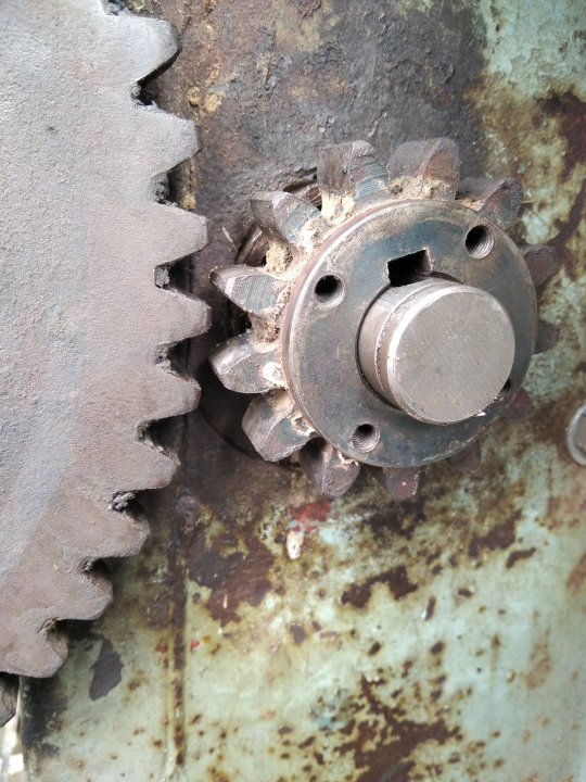

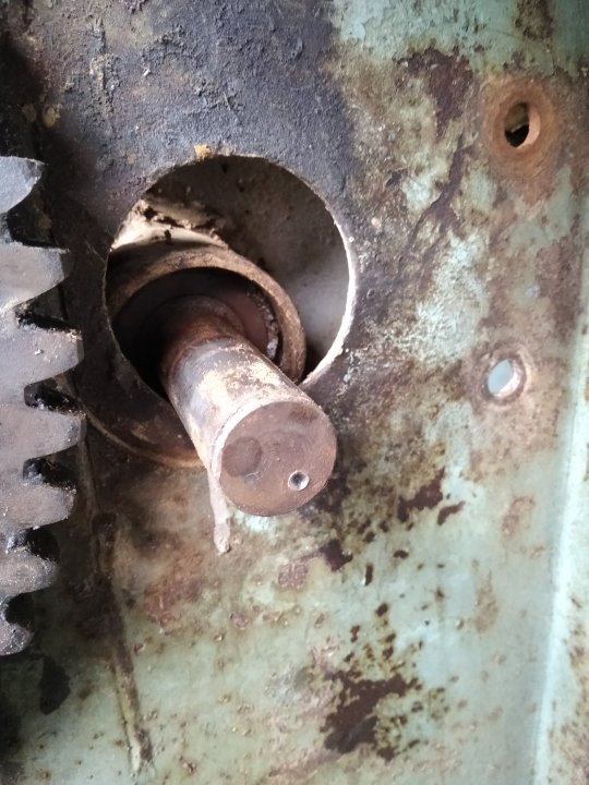

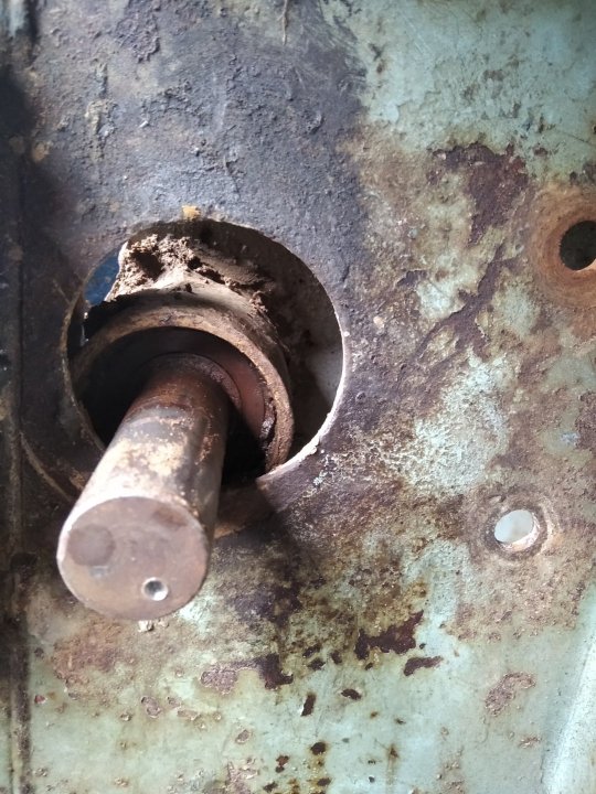

  18. Dzięki za odpowiedz już wszystko śmiga okazało się że cały stół przebierczy był przepchnięty do przodu w stronę zbiornika po na pchnięciu go spowrotem wszystko się zgrywa ale co mi na psuła krwi ta błahostka to moje😏
  19. Witam tak jak w tytule co jest nie tak z tymi kołami że się nie zgrywają musiałem wyciągnąć całą górkę palcową bo wypadła z głównej ramy po na prostowaniu włożeniu spowrotem i złożeniu walka nie zazebiają się koła trzeba coś jeszcze ustawiać czy o co chodzi?
  20. Witam czy miał ktoś taki przypadek że górka palcowa wypadła z ramy? Przy wymianie taśmy na nową zauważyłem że nie siedzi na swoim miejscu tylko opiera się z jednej strony na wałku o ramę stołu gdy z jednej strony włożyłem ja na swoje miejsce to z drugiej brakuje jakieś 5cm żeby obudowa łożyska weszła w ramę ma ktoś pomysł jak to ustawić?
