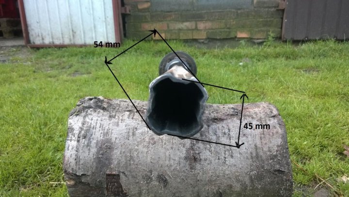

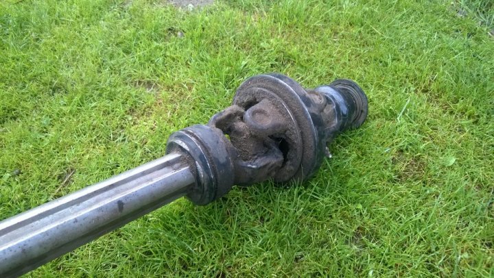

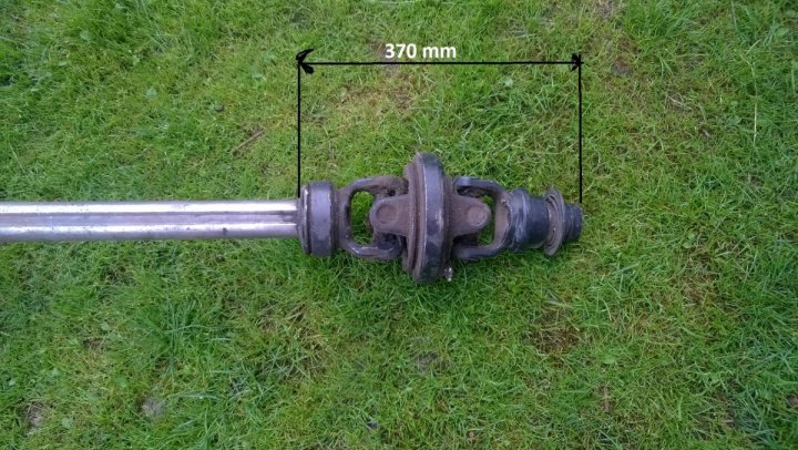

  15. Witam. Mam problem z wałem przekaźnika mocy szerokokątnym do prasy. A mianowicie wał ma duze luzy na tym łbie podwójnie łamanym tam na tym tależu. I moje pytanie jest takie, czy wie ktoś z was gdzie mogłbym dokupić sama ta podwójnie lamaną końcówke ? nie chce wałego wałka ponieważ sprzegło przeciązeniowe oraz rure mam dobra tylko tu sa luzy. Słyszałem ze niektórzy to rozcinaja i wstawiaja nowy ten tależyk ale to tylko pomaga na krótka mete. Dlatego chciałbym kupić to całe nowe w jakiejś rozsadnej cenie. Moze ktos z was ma cos takigo albo ma namiary na jakis sklep czy kogoś kto mogłby takie cos sprowadzić i sprzedac ? Bardzo proszę o pomoc bo jak widadomo żniwa tuż tuż a nie chce zeby mi sie cos przez ten wałek rozleciało. Z góry dziękuje. Do tematu dołączam zdjęcia wału z przyblizonymi wymiarami. Proszę o pomoc
