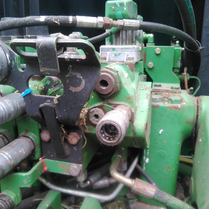

John deere 6620 ile ta pompa ma wydajnosci
Mikosz odpowiedział(a) na Mandaryn9012 temat w John Deere
Wg tego źródła 96l/min nominalnie https://konedata.net/traktorit/john-deere/john-deere-6520-6920s-premium/ -
