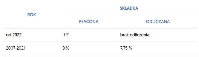

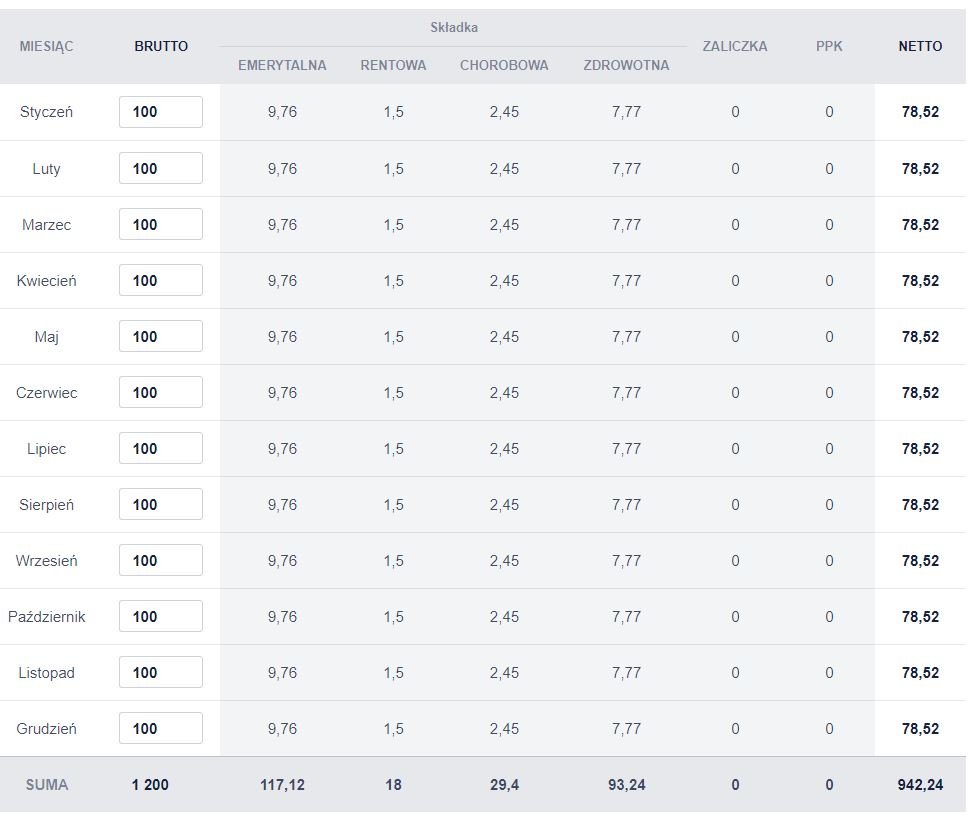

Przy zarobkach do 10-12 tys miesięcznie zakasowuje i dlatego nie chcesz porównywać roku 2020 i 2023 przy zarobkach rzędu 6000 zł miesięcznie. Manipulujesz porównując zarobki 100zł miesięcznie. Dobrze to rozumiesz ale próbujesz nieświadomym obywatelom wmówić, że wprowadzono podwyżki podatków. Obciążenia są wyższe, ale dla osób zarabiających powyżej 12 tys. zł miesięcznie, a ta grupa stanowi relatywnie niewielki procent w stosunku do pozostałych. Możesz to podważyć porównując 2020 rok i 2023 przy np. średniej pensji, ale oczywiście tego nie zrobisz, bo wiesz jaki jest wynik. Przeczytaj jeszcze raz co napisałem. Zacytuję fragment, żeby Ci to ułatwić. "Przy 6 tys jest podobnie jak było z niższą kwotą wolną i starym progiem. Pewnie trochę lepiej." Wrzuciłem link do kalkulatora, żeby każdy sobie policzył. Jak ciężko Ci sprawdzić, to mogę Ci podać - >po zmianie przepisów jest 53 045 zł netto vs to co było wcześniej 51 821 zł, czyli osoba zarabiająca dostanie rocznie 1224 zł więcej. Rzeczywiście ta zmiana zakasowuje wszystkie machlojki podatkowe, rżnięcie na paliwie, prądzie, nawozach itp. Nie wspominając, co próbowałem pokazać, ale dla Ciebie okazało się za trudne, że osoby z bardzo niskim wynagrodzeniem straciły na tej zmianie. Plus zamieszanie w podatkach gdzie nikt nie był w stanie policzyć co niesie za sobą polski ład. Na pewno zakasowuje też to co zabrali ludziom w ogromnej inflacji. Masa chciał wyliczenia dla 1000 zł, to mu podałem. Sam manipulujsze wychwalając PIS i wychwalając zmianę, która wprowadziła tylko bałagan i prawie nic nikomu nie dała. Czy z premedytacją zapomniałeś wspomnieć o podniesionej stawce zdrwotnej? Nie wiem czy jesteś pisowskich trollem, który ma partyjne zadania do zrealizowania, czy jesteś tylko zaślepiony. Ale temat jest o nawozach więc przestawiam się na typ "bez odbioru" względem Ciebie. Kto zechciał, to wyciągnał odpowiednie wnioski dla siebie z tej wymiany (o ile admin tego nie wytnie)
Kolego, piszesz że nowy system wproadzony przez PIS zakasowuje wszystko, a przy okazji pomijasz fakt że przy obniżce % pierwszego progu i wprowadzeniu kwoty wolnej, dołożyli podatek-składkę zdrowotną. Zapytam ponownie - uzasadnij w jaki sposób nowego rozwiązanie zakasowuje wszystko. Tłumaczę Ci, że system podatkowy tak nie powinien wyglądać, bo osoby które zarabiają bardzo mało i powinni płacić zero podatku, płacą go w postaci tego parapodatku, tj składki zdrowotnej. Można przeliczać dla 6 tys, 10 tys czy innych kwot, ale to nie ma znaczenia. Przy 6 tys jest podobnie jak było z niższą kwotą wolną i starym progiem. Pewnie trochę lepiej. Gdyby nie wycofali się z bubla nazwanego Polskim ładem, to pewnie byłoby gorzej. Chodzi o pomijanie oczywistych faktów. Najlepiej wmówić nieświadomym obywatelom, że wprowadzono ogromne obniżki podatków (obniżka% progu) i podniesiono kwotę wolną, przy okazji zapominając o dojeniu po kryjomu z podniesionej składki zdrowotnej. Jak tego nie rozumiesz, to szkoda mojego czasu na dalsze tłumaczenia.
Proszę bardzo. Wklejam kalkulator pokazujący rozbicie składek na przykładzie 2020 vs 2023. Możesz sobie sam to sprawdzić: https://www.bankier.pl/narzedzia/kalkulator-placowy W 2020 składka zdrowotna w ogóle nie jest liczona. Tutaj uzasadnienie dlaczego tak się działo (nawet gdyby była liczona to z 9%, 7.75% pomniejszyłoby podatek - tym samym dochód netto obciążało tylko 1.25%): https://ksiegowosc-budzetowa.infor.pl/zus/ubezpieczenia-zdrowotne/3107679,Skladka-zdrowotna-za-pracownika-zwolnionego-z-PIT-i-osiagajacego-niski-przychod.html Natomiast w 2023 składka zdrowotna w wysokości 9% jest liczona i nie może być odliczona od dochodu, dlatego pomniejsza netto pracownika. W 2023 93zł, które jest pokazane jako składka zdrowotna to jest wprowadzony tylnymi drzwiami podatek. Chyba widać wyraźnie, że netto między tymi latami różni się właśnie o kwotę "Podatku-tzw. składki zdrowotnej).
Nie znasz się, a się wypowiadasz. Przed zmianą przepisów praktycznie cała składka zdrowotna była odliczana od dochodu, po zmianie nie ma odliczenia. Poza tym rozmawiamy o podatkach, a nie o samej składce zdrowotnej. Czasami warto przeczytać całość, żeby się czegoś dowiedzieć, ale można też wybrać dalsze trwanie w niewiedzy.
Tak. A czy liczyłeś ile kosztuje rocznie ta składka, a ile zyskujesz na niższym podatku pit i wyższej kwocie wolnej od podatku przy zarobkach rocznych 120tys. zł? Jesteś wtedy na plusie, czy minusie? To nie ma znaczenia, czy się zyskuje, czy traci. Wszystko mam policzone dla poszczególnych progów i przy takiej kwocie wychodzi prawie podobnie. Ale pisałeś wcześniej, że ta zmiana deklasuje wszystko. To jak to jest z tą deklasacją? PIS cały czas prowadzi narrację na półprawdach i powtarzając je, albo robisz to świadomie, albo jesteś manipulowany i o tym nie wiesz. Tak się nie tworzy systemu podatkowego. Nie może być tak, że jak ktoś bardzo mało zarabia, to i tak musi zapłacić podatek (w tym przypadku podatek nazwany składką zdrowotną). Po pierwsze to wycofali się rakiem z bubla prawnego jakim był Polski Ład. Po naciskach kiedy przestraszyli się, że elektorat im odpłynie. Wcześniej nie słuchali nikogo, kto mówił, że to jest wielki bubel. Po drugie to co zostało wprowadzone przeczy temu jak powinien funkcjonować system podatkowy. Czy wiesz, że teraz jak ktoś rocznie zarabia 1000 zł to i tak zapłaci 9% podatku od tej kwoty? Tak powinna działać kwota wolna? Przed zmianą taka osoba zapłaciłaby 0 podatku mimo niskiej kwoty wolnej, która wcześniej obowiązywała. Jeżeli chcieli zrobić system bardziej progresywny, to wprowadza się dużą kwotę wolną i do tego dodatkowe stawki podatku. Ale oczywiście PIS próbował to zrobić tak, żeby wmówić ciemnemu ludowi, że nie podnosi podatków. To co zrobili jest niekonstytucyjne i jak pani magister i inni nominaci w końcu opuszczą TK, to na pewno będzie to potwierdzone: https://www.money.pl/gospodarka/skladka-zdrowotna-niezgodna-z-konstytucja-znamy-stanowisko-resortu-zdrowia-news-money-pl-6874557868890816a.html Podatki powinny być przejrzyste i proste. Można się spierać o ich wysokość, o to czy mają być progresywne bardziej czy mniej, ale wprowadzenie składki zdrowotnej, jako podatku pod innym tytułem jest zwyczajnym okłamywaniem ludzi. Zajmuję się podatkami zawodowo i jak widzę takie wpisy jak Twój, to coś mnie trafia. Nie zdajesz sobie sprawy w ilu obszarach, w których działają firmy wprowadzono absurdalne przepisy, wymogi i chore regulacje. Jak rozmawiamy i porównujemy jak to wygląda w innych krajach europejskich, to łapią się z głowy. Każdy przedsiębiorca traktowany jest jako potencjalny złodziej. Kontrola goni kontrolę - potem przegrywają w sądach, ale Ci co narazili skarb Państwa na straty w wyniku tych procesów nie ponoszą żadnej odpowiedzialności. Mogę Ci podać sytuację z pierwszej ręki. Pan kontroluje firmę, trwa to kilka miesięcy, dostał setki dokumentów. Na jednym z ostatnich spotkań mówi, że będzie kończyć kontrolę i że wszystko jest w porządku. Za tydzień dzwoni, że jednak kazali mu coś znaleźć (dokładnie używa takich słów, nie próbuje ściemniać tylko właśnie tak mówi). Po kolejnych 2 miesiącach pojawia się absurdalny nakaz zapłaty kilkunastu milionów. Firma idzie do sądu i sprawa tam się toczy już kilka lat. Na szczęście firmę stać, aby zapłacić prawnikom grube pieniądze. Wyrok jest w toku, ale po absurdzie (to tak naprawdę próba wymuszenia środków z firmy, która przypomina wymuszanie haraczów) tego czego się domagają, na 100% Skarb Państwa przegra i zwróci wszystko z odsetkami. Oczywiście urzędnik, który dokonał tego "wymuszenia" już nie pracuje i za nic nie odpowie. Czy tak powinno działać Państwo prawa, czy tak wspiera się przedsiębiorców (można dopisać sobie dowolną grupę społeczną, bo w taki sam sposób traktowani są nauczyciele, sędziowie, lekarze, teraz rolnicy), tak tworzy się Państwo gdzie przepisy są jasne i każdy wie co może, a czego nie można?
