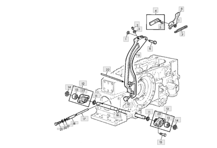

  3. Robiłem to w 3350. Na stronie w katalogu masz to rozrysowane wraz z numerami części. Wstawiłem zrzut wersji ze wzmocnionym podnosnikiem. Tu masz link do katalogu: https://partscatalog.deere.com/jdrc/navigation/equipment/63328/level/2/snp/MTgxNjEwOkNIQVBURVJbNDAxODojQ0FUQUxPRywxMTUwOiNCVVNJTkVTU19SRUdJT04sNjMzMjg6RVFVSVBNRU5UXQ. Po prawej stronie na liście znajdź "Parts for load control" i tam zobacz który to twój. Jak widać na rysunku wałek ten przechodzi na wylot. Zdarza się, że jest wytarty, jak w moim przypadku, więc wymieniłem go. to nie jest duży koszt i są łatwo dostępne. Uszczelniacze siedzą w elementach oznaczonych na poniższym rysunku numerem 23, na zewnątrz oring. Wszystko proste. Po odkręceniu tych elementów wałek wyjdzie w jedną stronę. U mnie nawet nie trzeba było zdejmować kół.
