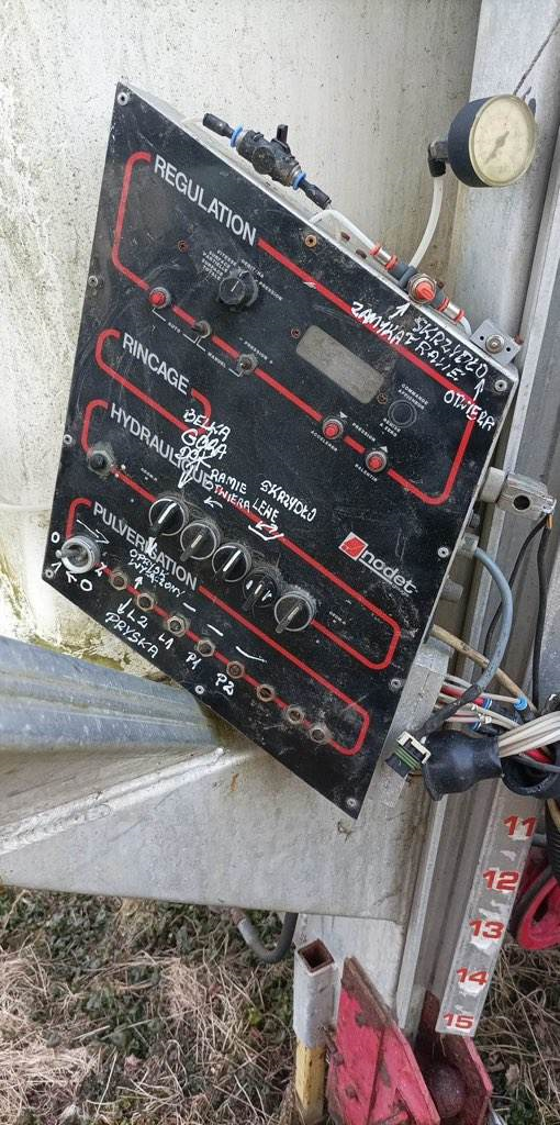

  18. Cześć, mam do kupienia w okolicy opryskiwacz zawieszany Nodet 1600 litrów 24m skrócony na 21. Taki jak na zdjęciach poniżej. Sprzedawca twierdzi, że jest sprawny, jedynie z komputera nie rozkłada jednej lancy, ale to pewnie jakiś zawór, do ogarnięcia. Ale ogólnie, że ma go 2 lata i nigdy nim nie pryskał, bo ma ciągany większy, a ten tylko stoi. Jak podłączył na próbę to działa. Z tego względu mam kilka pytań: 1) jest on sterowany pneumatycznie, więc zapewne ma swoją sprężarkę. Są jakieś problemy z tymi układami? 2) Czy komputer poniżej jest w stanie dostosowywać dawkę l/ha? Tak patrzę po prawej stronie, że jest jedna wtyczka, tu chyba przychodzi czujnik na koło. 3) Jeżeli tak, to jaki to powinien być czujnik? NPN, PNP i NO czy NC? 4) Jaka tam pompa siedzi i czy jest problem z częściami? 5) Na co zwrócić uwagę przy zakupie? 6) Czy taki długi przestój może mieć bardzo negatywny wpływ na stan? Czy wypłucze i będzie okey? Dzięki za odpowiedź.

  21. Cześć, mam do kupienia w okolicy opryskiwacz zawieszany Nodet 1600 litrów 24m skrócony na 21. Taki jak na zdjęciach poniżej. Sprzedawca twierdzi, że jest sprawny, jedynie z komputera nie rozkłada jednej lancy, ale to pewnie jakiś zawór, do ogarnięcia. Ale ogólnie, że ma go 2 lata i nigdy nim nie pryskał, bo ma ciągany większy, a ten tylko stoi. Jak podłączył na próbę to działa. Z tego względu mam kilka pytań: 1) jest on sterowany pneumatycznie, więc zapewne ma swoją sprężarkę. Są jakieś problemy z tymi układami? 2) Czy komputer poniżej jest w stanie dostosowywać dawkę l/ha? Tak patrzę po prawej stronie, że jest jedna wtyczka, tu chyba przychodzi czujnik na koło. 3) Jeżeli tak, to jaki to powinien być czujnik? NPN, PNP i NO czy NC? 4) Jaka tam pompa siedzi i czy jest problem z częściami? 5) Na co zwrócić uwagę przy zakupie? 6) Czy taki długi przestój może mieć bardzo negatywny wpływ na stan? Czy wypłucze i będzie okey? Dzięki za odpowiedź.
