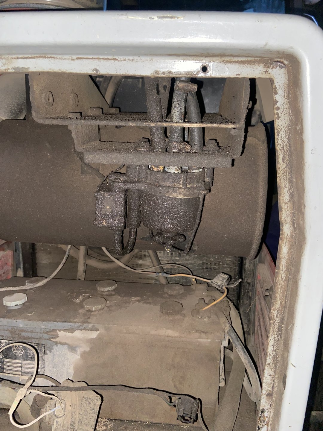

  1. Witam czy ktoś mógłby mi powiedzieć co to jest do czego to służy ?
